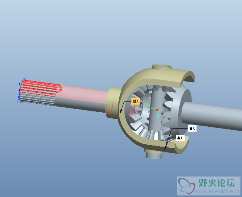

请问这个差速器壳该怎么约束啊

做机构的话可能会比较麻烦,做装配组件的话正常约束完整就行了

后面是要做机构的分析的,我不知道是不是还要添加一些约束,这就很伤心

从图片上看,外壳可以和左边的齿轮轴刚性约束就可以的,外壳和左边齿轮轴应该是同步运行,无相对运动。但是选择张培约束时最好看清楚,参照不要选除左边齿轮轴以外的参照

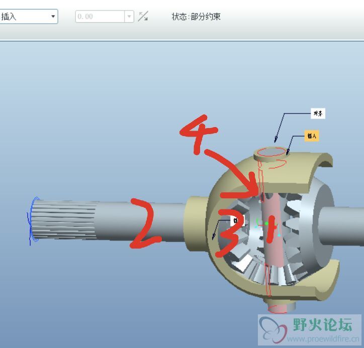

他的动力传递是这样的,差速器壳—1轴—1轴上的齿轮4—齿轮3—轴2,所以差速器壳和2轴之间是有相对运动的

销轴约束
