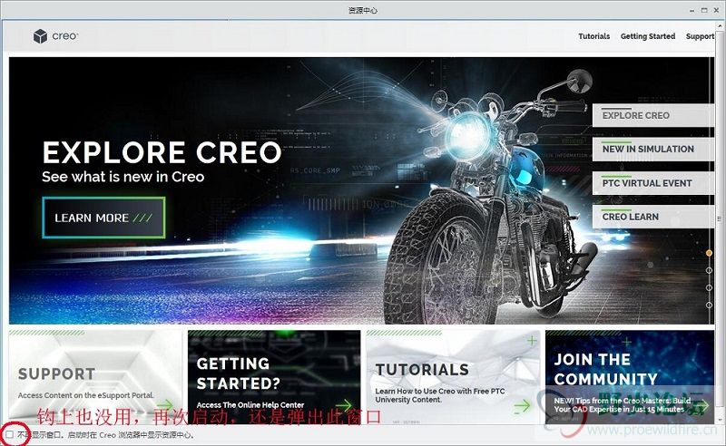

装好Creo7.0之后,每次启动,都弹出资源中心窗口,钩上后,再次启动,还是依然打开。

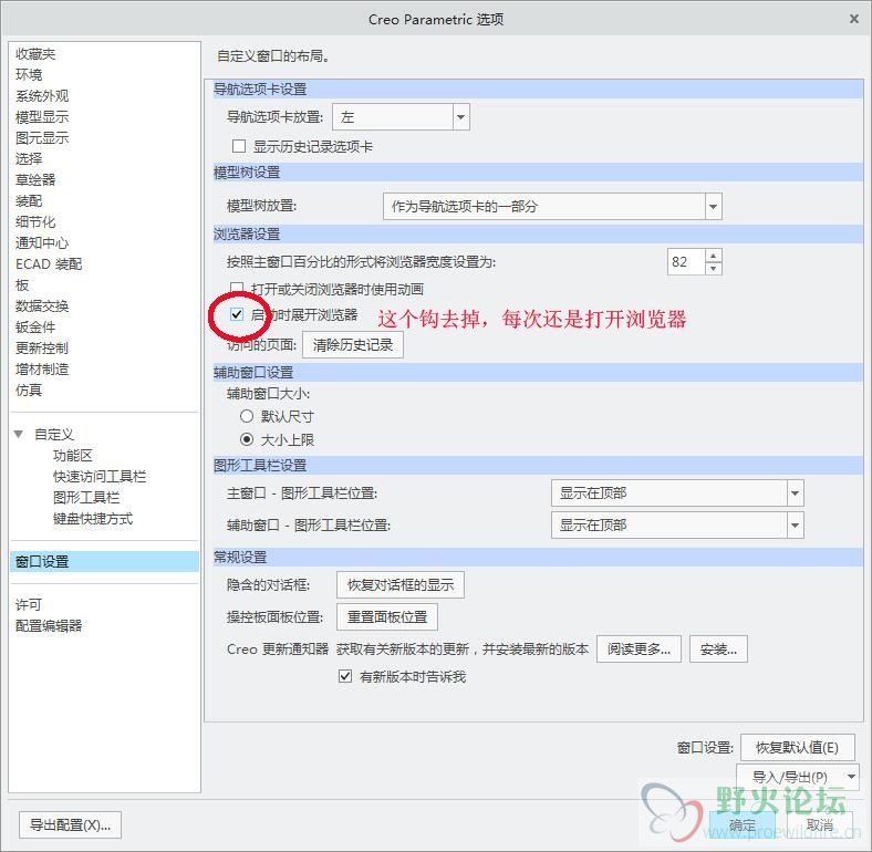

浏览器也一样,在选项内设置了,下次启动,还是依然打开。
请教大神,如何解决?

发表于 2020-4-26 10:19 | 显示全部楼层
CREO7.0.0.0自定义UI无效问题解决方法
http://www.proewildfire.cn/thread-167618-1-1.html
(出处: 野火论坛)
按照此贴即可解决问题。而且,你无需重新安装软件,只要启动安装包中的Setup,选择重新配置现有软件,在启动扩展与浮动选项栏里找到AppRibboncontrol 双击将它取消,然后下一步到底,直到配置完成,再重启软件即可。
回复 2 0
