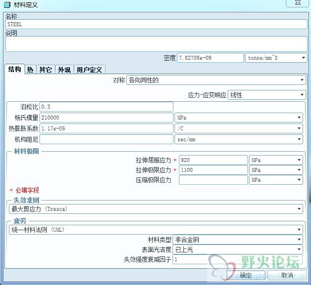

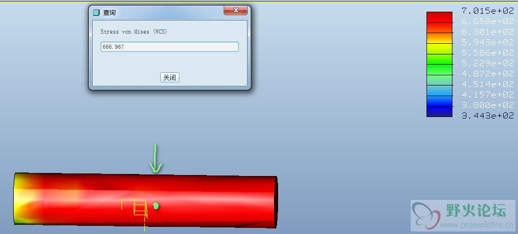

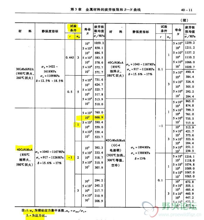

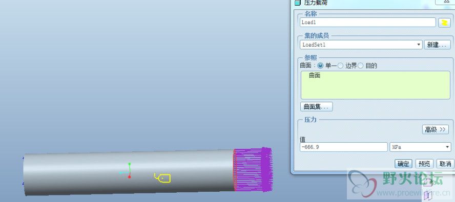

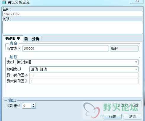

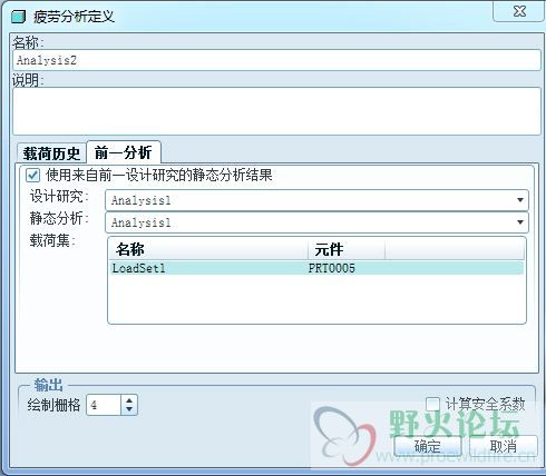

proe疲劳分析,对照参考资料
选取40CrNiMoA  拉伸强度1100Mpa 屈服强度920Mpa 应集中系数1   应力比-1
表里是  施加666.9Mpa 能达到10^5=100000次
因此建模直径40  长200 圆柱模拟:

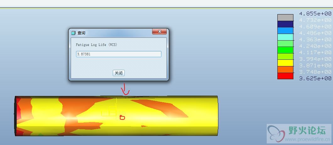

应力
寿命
寿命=10^3.87=7413次
与资料100000次差别太大了
prt0005.prt.rar (42.63 KB, 下载次数: 6)

 楼主| 发表于 2020-4-24 11:10 | 显示全部楼层
有没大佬分析过,符合理论的例子吗?
只学了,半桶水
349
578
发表于 2020-4-24 11:22 | 显示全部楼层
软件肯定靠谱的,只有操作问题这种可能。
74
84
发表于 2020-4-24 11:23 | 显示全部楼层
做CAE,用ansys精度更高吧

发表于 2020-8-4 12:14 | 显示全部楼层
我的也是,分析出来几千次。

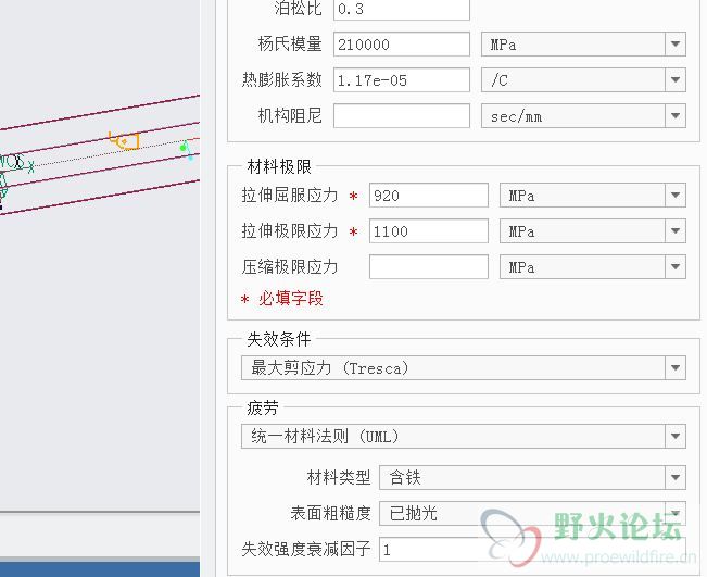

129
193
发表于 2020-9-23 09:38 | 显示全部楼层
老大看看啥原因?我用的是CREO5.0
材料类型只有含铁,钛,铝,其他,没有非合金钢
