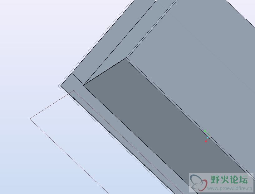

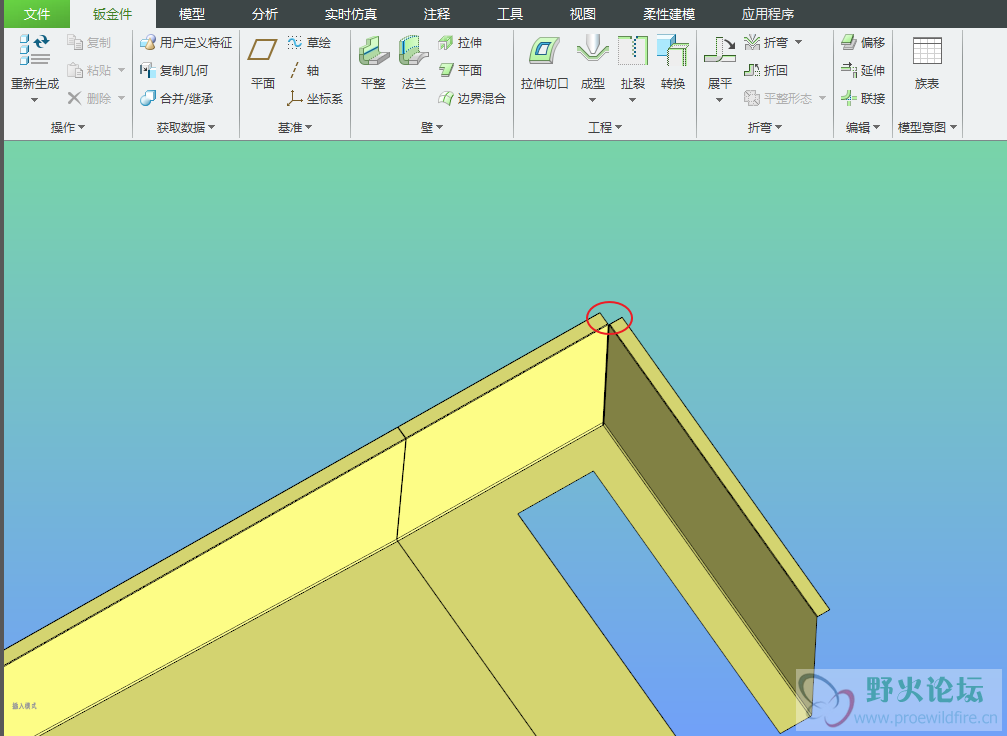

Image 3.png 如图,这个角有什么办法补上吗?

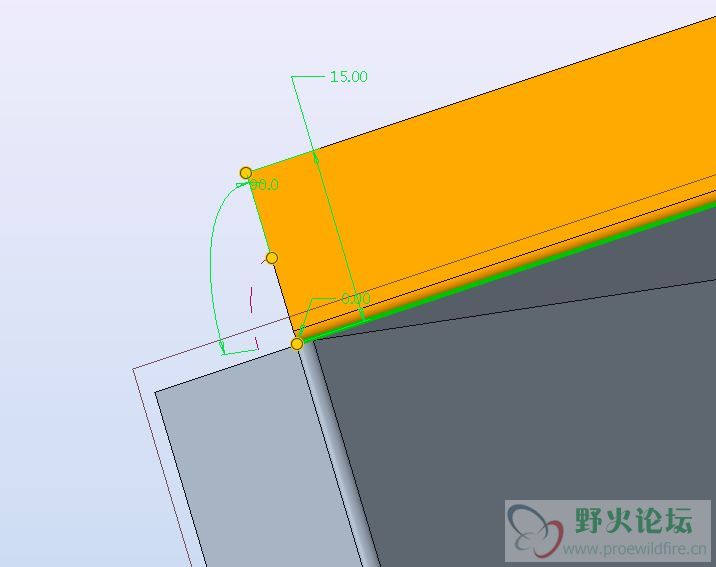

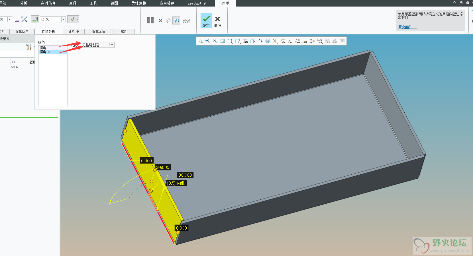

使用平整命令折弯的时候在边那个地方有个“0”的尺寸,修改一下

问题问错了: 是你的拆图有问题,这里不需要补。

应该还可以利用延伸你可以试一下
最后效果
最后效果
那个点脱出数值,输入自己想要的
那个点脱出数值,输入自己想要的

发表于 2020-4-25 12:01 | 显示全部楼层
拐角处理

 楼主| 发表于 2020-4-29 19:55 | 显示全部楼层
我指的是在软件里面哦,这个角不补上下料的时候就少了一块
