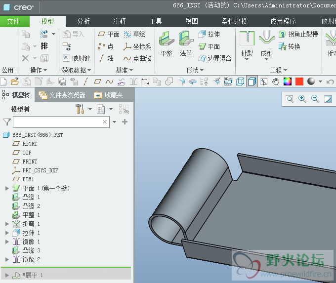

发表于 2020-4-24 10:28 | 显示全部楼层 |阅读模式
要用钣金的方式做成附件的图纸要求

发表于 2020-4-24 11:23 | 显示全部楼层
使用拉伸命令

发表于 2020-4-24 11:59 | 显示全部楼层
creo6.0

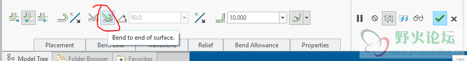

发表于 2020-4-24 12:41 | 显示全部楼层
钣金的折弯命令下面有一个卷弯的命令,可以满足楼主的需求

发表于 2020-4-24 20:35 | 显示全部楼层
使用凸缘命令,形状自定义就好了。

发表于 2020-4-25 11:53 | 显示全部楼层
法兰壁
