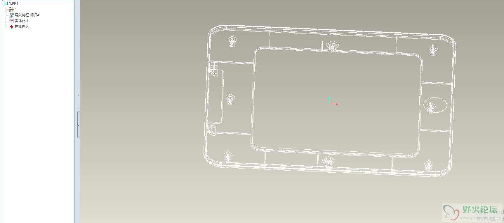

发表于 2020-4-23 13:29 | 显示全部楼层 |阅读模式
这个不能转成实体

发表于 2020-4-23 15:10 | 显示全部楼层
可以实体化啊,是不是你的精度有问题,调一下试一下,还有你这个问问题还要收费,就有点过分了

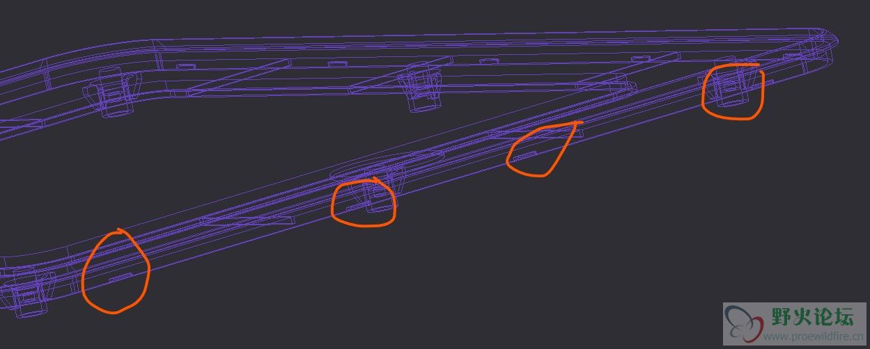

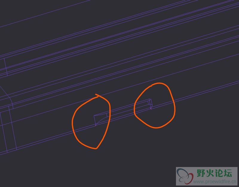

发表于 2020-4-24 09:02 | 显示全部楼层
有破面,所以不能实体化
好好找找,如图我找到有8处吧
修复一下,然后实体化
越学越觉得自己菜鸟一枚。。。
