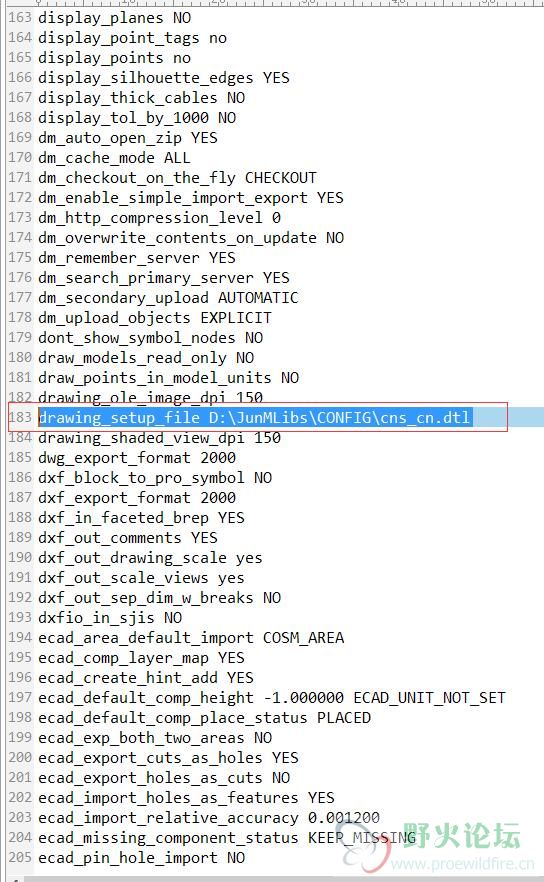

有没有哪个大神有CREO转DWG文件的参数文件***.dtl或者教程?
里面很多的参数不知道怎么设置(比如精度,公差, 小数点分隔位的表示方式。。。。), 导出来的图纸每一个都要改参很麻烦。

 楼主| 发表于 2020-4-23 13:22 | 显示全部楼层
来一个我从网上下载的模板:一大堆的参数, 但是好像并没有什么用。这个参数模板里面的参数是不是做这个用的都不知道。

发表于 2020-4-23 14:59 | 显示全部楼层

这个保存为dxf_export.pro,放到目录里
还有一个20多K的文件,那个比较详细
97
113
发表于 2020-4-23 15:01 | 显示全部楼层
这个附件设置比较详细,不知道是否满足你的需求……
config.zip
7.63 KB, 下载次数: 34

 楼主| 发表于 2020-4-23 15:37 | 显示全部楼层
drawing_setup_file D:\JunMLibs\CONFIG\cns_cn.dtl
这个文件是做什么用的? 如果是导出的2D模板, 就拿来参考分享一下:)
谢谢。
“D:\JunMLibs\CONFIG\cns_cn.dtl”
