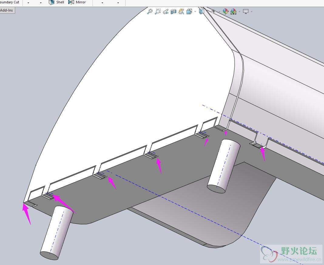

基于CREO7.0钣金模式开发一个类似于Solidworks2018里面的Slots and tabs功能有没有意义?
不是要很多钱开发出来? 思路:
1. 用二次开发模块来开发;
2. 选择要添加凸起脚的边和钣金切开面, 要开孔的面;
3. 测量长度

 楼主| 发表于 2020-4-23 12:59 | 显示全部楼层
mcuikai 发表于 2020-4-23 12:57
感觉意义不大,也就一个拉伸的事情。
钣金定位最好的解决方案就是这个: 可以定位和方便焊接。
实际上拆图加工的时候, 要做很多次这个拉伸和对应的开孔:工作量也是有大的。

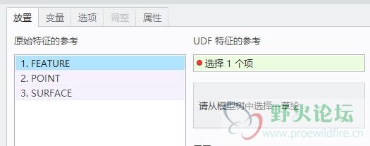

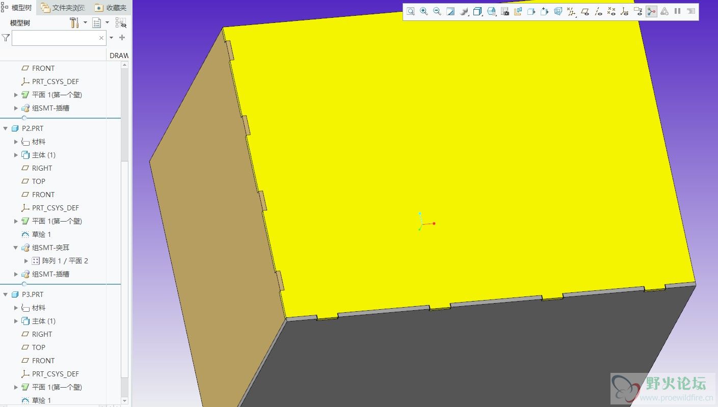

发表于 2020-4-24 12:57 | 显示全部楼层
andrawloo 发表于 2020-4-23 13:35
有可能波及对应要开槽和开孔的2个独立的钣金实体, 好像UDF只能在同一个实体上面。
试了下UDF应该可以,不过要分两步,比如组件模式先放置突耳UDF;再放置插槽UDF,插槽UDF参照突耳UDF定位,并且两者尺寸都可以任意调整和编辑,位置全相关

 楼主| 发表于 2020-4-24 20:01 | 显示全部楼层
liulin_ch 发表于 2020-4-24 12:57
试了下UDF应该可以,不过要分两步,比如组件模式先放置突耳UDF;再放置插槽UDF,插槽UDF参照突耳UDF定位 ...
牛人。 已经很不错了。
--------不过还是希望能优化到1步搞定:)

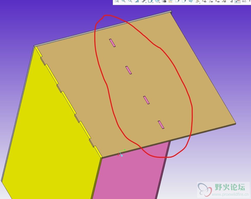

发表于 2020-4-24 22:04 | 显示全部楼层
插槽(Slots) 和 凸耳(tabs)UDF实际应用比想的要强大
