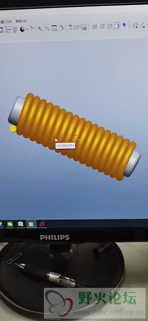

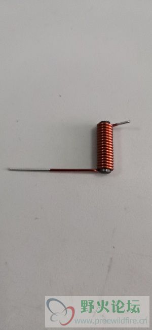

我现在只是用弹簧的画法  画出来主体  但是这个线圈的引脚 不知道怎么画  哪位大神帮我指导一下呗  或者要是有其它不用弹簧画法画出来 也帮我一下  谢谢

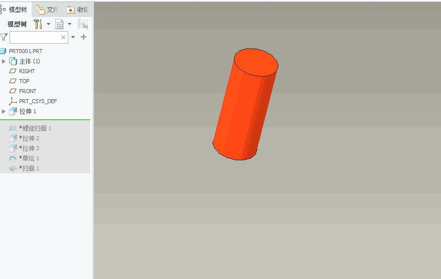

发表于 2020-4-23 10:47 | 显示全部楼层
接两根线上去,然后扫描
 楼主| 发表于 2020-4-23 10:51 | 显示全部楼层
易水岸的沙 发表于 2020-4-23 10:47
接两根线上去,然后扫描
关键是找不到那个要草图画线的那个点 没地方参照

发表于 2020-4-23 10:53 | 显示全部楼层
建轨迹中心线扫描就行了。

 楼主| 发表于 2020-4-23 11:05 | 显示全部楼层
stevenztg 发表于 2020-4-23 10:53
建轨迹中心线扫描就行了。
您这是用的螺旋扫描?轨迹中心线 是怎么建立的

发表于 2020-4-23 11:08 | 显示全部楼层
你上传个prt,我画个给你吧

中间的圆柱尺寸是3.15*15 线圈长13.23mm 线径0.77mm 短引出线长7mm 长引出线是12mm

 楼主| 发表于 2020-4-23 13:58 | 显示全部楼层
374520402 发表于 2020-4-23 13:27
全部下载到一个文件夹
我下载到一个文件夹了  打不开啊 软件显示不能检索  我用的是5.0版本  组合体和单个件都打不开
