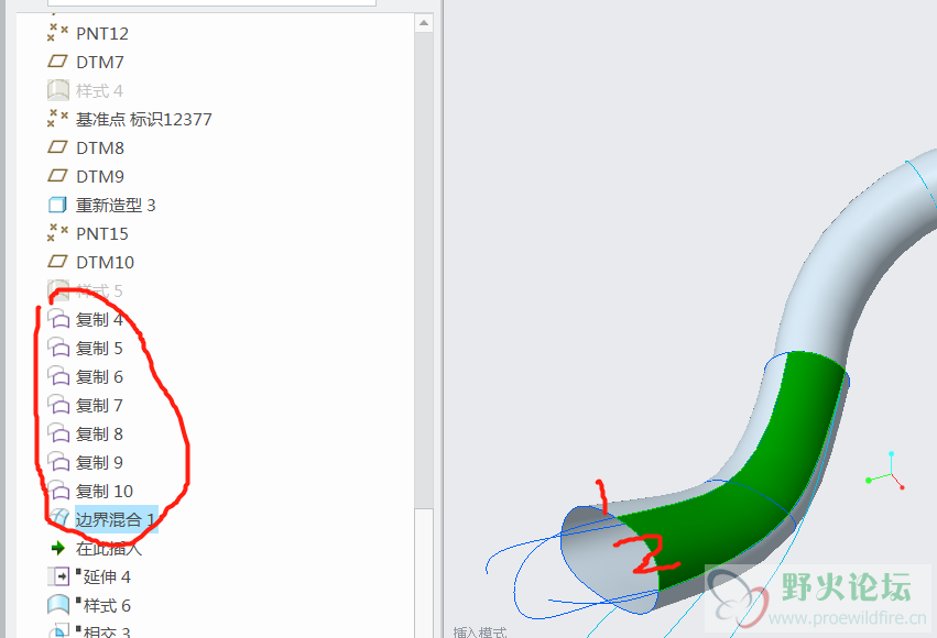

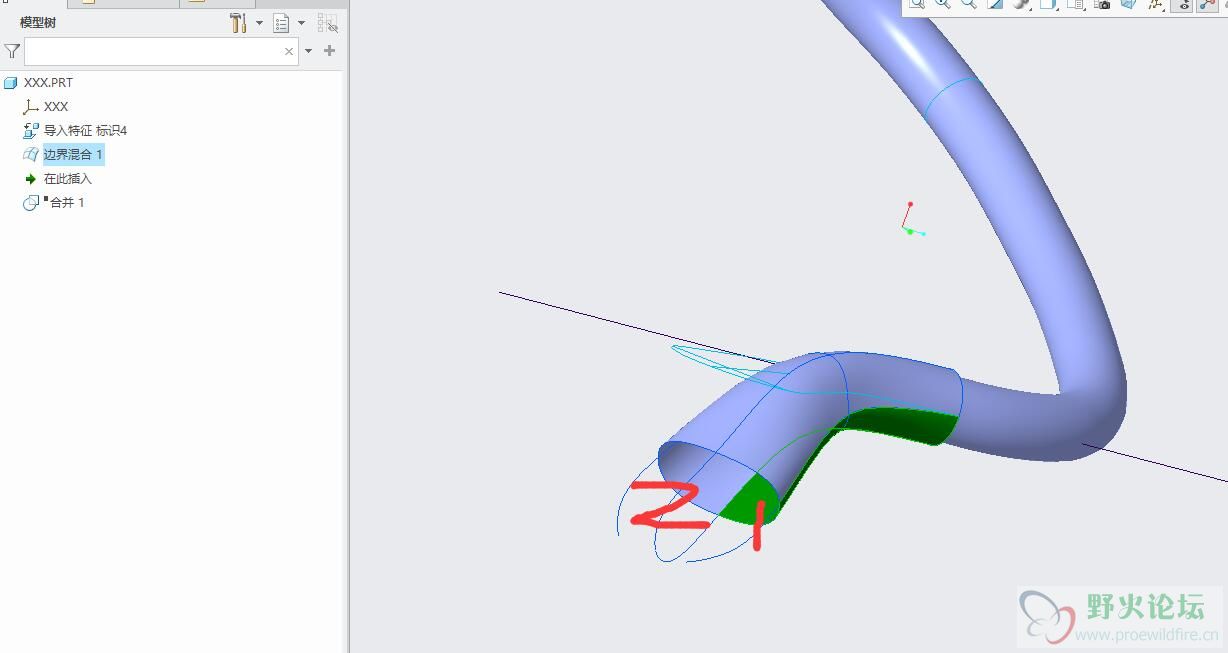

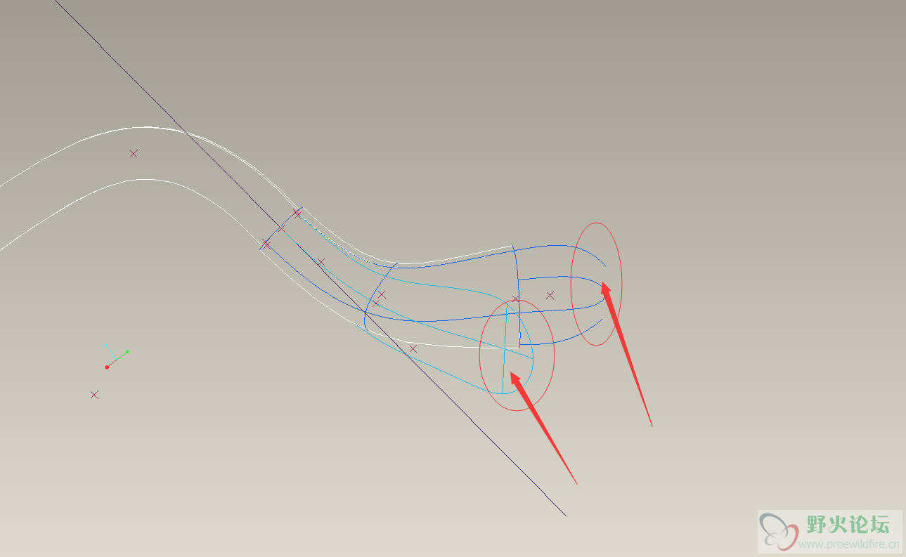

我试了一下没有啊,不知道你这个地方是怎么做的,不过你这个尾部的线是什么情况

 楼主| 发表于 2020-4-23 18:02 | 显示全部楼层
你下面还是有 上面没有

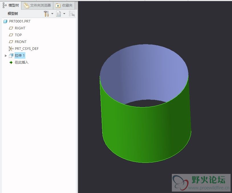

发表于 2020-4-24 09:16 | 显示全部楼层
和你的选择有关系
如附件,是一个圆拉伸的曲面,选择后也是两个半圆组成的曲面
所以生成曲面的曲线在我们做的过程中草绘时尽量转换成样条,借用曲线尽量复制逼近成一条曲线,这样曲面的质量就会提高,和碎面无关吧

我的意思是 只想有上面和下面两个曲面  不要有三个或四个曲面出现

jon1113 发表于 2020-4-24 09:16
和你的选择有关系
所以生成曲面的曲线在我们 ...
两个曲面这个是正常的 像我上面做的 出现了三个 四个曲面了 就不对了 我就是想知道怎么才能做到只有两个曲面
