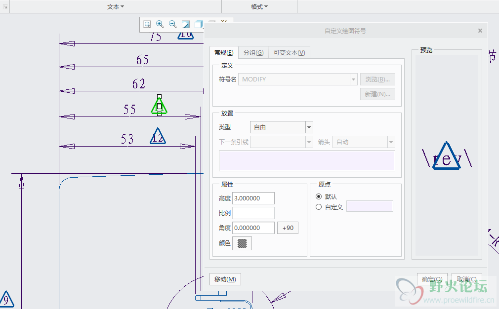

变更符号中的数字是2位数的时候,数字跑到外面去了,想通过编辑文字大小,但没有,烦请大神帮忙看看如何编辑变更符号中的字体,

符号库,重定义,选中这个符号,进去以后选择字体的文本样式,然后改掉。应该是这样,你试下。
