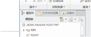

发表于 2020-4-21 18:47 | 显示全部楼层 |阅读模式
如图
如图不是装配体
如图不是装配体

发表于 2020-4-21 21:08 | 显示全部楼层
在装配里创建好骨架零件再打开

发表于 2020-4-21 22:46 | 显示全部楼层
看你样子只是创建了个骨架文件,还没在骨架李画图,打开也是空的

发表于 2020-4-22 11:06 | 显示全部楼层
其实骨架模型就是一个零件你要打开直接拷贝出来双击打开就可以了

 楼主| 发表于 2020-4-30 09:25 | 显示全部楼层
野火 发表于 2020-4-21 21:08
在装配里创建好骨架零件再打开
谢谢
88
 楼主| 发表于 2020-4-30 09:26 | 显示全部楼层
谢谢
88
XIEXIE
