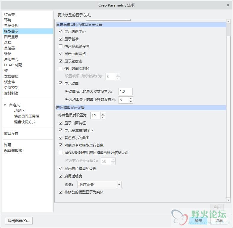

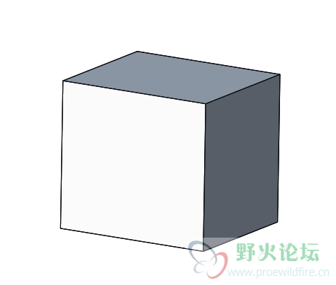

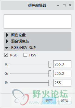

把面颜色编辑成纯白色(RGB255,255,255),显示的却是红灰色的,请教一下大神怎么办?谢谢啦

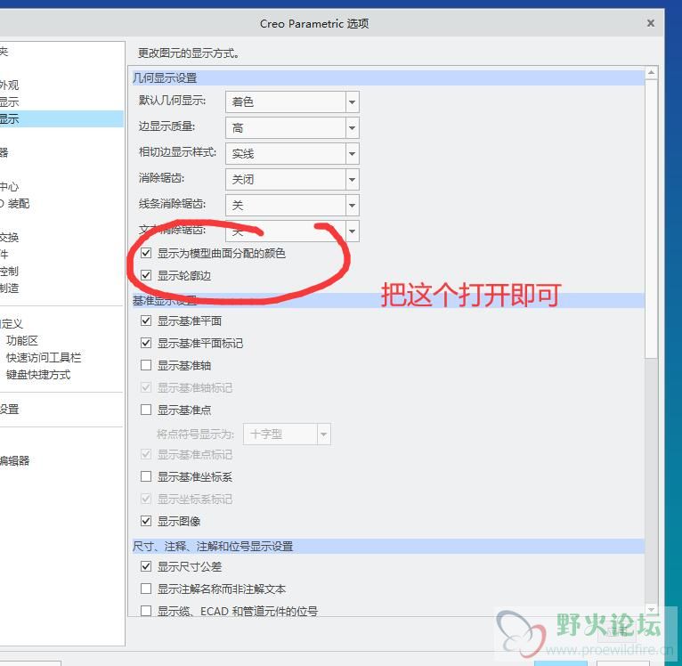

发表于 2020-4-21 18:34 | 显示全部楼层
打开设置如下图所示即可

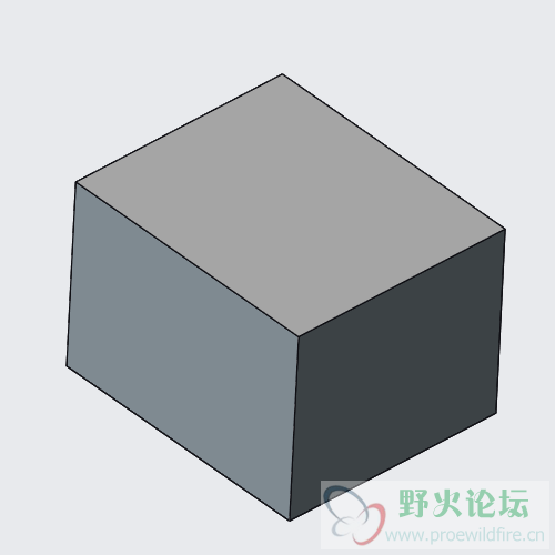

 楼主| 发表于 2020-4-22 08:32 | 显示全部楼层
liufeng104 发表于 2020-4-21 18:34
打开设置如下图所示即可
报告,按图设置后还是一样

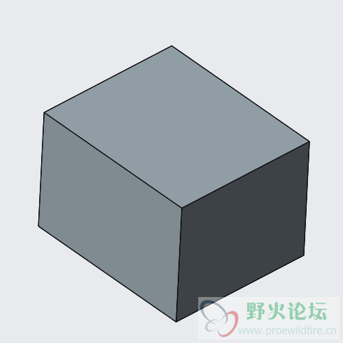

 楼主| 发表于 2020-4-27 09:28 | 显示全部楼层
问题已经解决,虽然不知道原因:
我是使用绿色版的CREO 4.0 M030 64位,把整个文件夹挪个位置,就可以了。(我原先是在百度网盘下载文件夹里面直接解压使用,现在把文件夹弄出来到D盘根目录)
