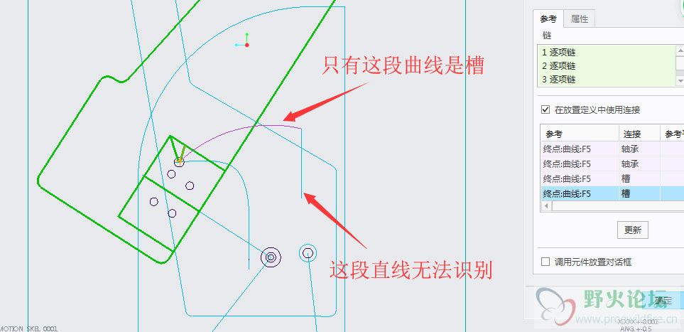

在骨架里,槽只能识别曲线吗,有一段又曲线和直线组成,发现只能识别曲线。

发表于 2020-4-21 22:49 | 显示全部楼层
你这应该是一根曲线,被分配过到另外一个骨架了,被分配过了,下一个骨架是没办法选取的

发表于 2020-4-22 08:02 | 显示全部楼层
你的直线应该已经赋予上一个骨架零件了,所以选不中,
解决办法: 去层里面把隐藏的直线显示出来,就可以选中(在骨架里面,如果将线赋予到骨架,那么这根草绘线就自动隐藏,想要再次选中,可以去曾里面,取消隐藏)

 楼主| 发表于 2020-4-22 08:16 | 显示全部楼层
貌似不是这个问题,我上传了附件

 楼主| 发表于 2020-4-22 08:17 | 显示全部楼层
解决办法: 去层里面把隐藏的直线显示出来,就可以 ...
那个直线和曲线是第一个主体的。应该是不影响的

 楼主| 发表于 2020-4-22 08:21 | 显示全部楼层
做了实验,就算只是一段简单的曲线加上直线,那段直线就是不能被识别为槽
