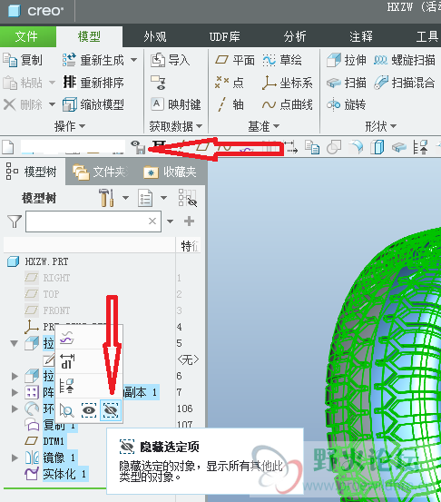

大神们,镜像零件时,如果源文件有更改,镜像的零件会有草绘痕迹,这个怎么消除?
1545
131
2207
发表于 2020-4-21 13:48 | 显示全部楼层
在模型树上隐藏后,保存状况
