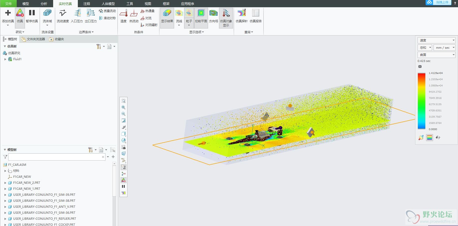

CREO 7.0.0.0 正式版的实时仿真下的Streamlines(流线)是不是有BUG?
一打开这个功能后3-5秒左右, 软件就直接退出. 其它功能都正常:就是这个(Streamlines(流线))功能不管是用内部仿真(流体在内部), 还是外部仿真(流体在外部), 打开后软件必退出(已经关闭了WINDOWS10的APP自动关闭功能和增加软件无响应时长到20秒)

一找开这个功能CREO7.0.0.0就卡死, 然后直接退出, 除了第一次, 以后几次退出前连个提示信息(比如看log提交什么的)都没有。

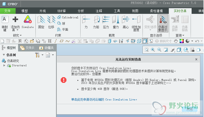

使用一切正常,我估计是你显卡的问题。去navida官网上,把显卡驱动升级到最新再看看。

主要是驱动升级不了, 按道理来说粒子和流线应该对显卡的要求差不多吧:)
589
728
 楼主| 发表于 2020-4-21 16:04 | 显示全部楼层
liulin_ch 发表于 2020-4-21 15:07
还有CPU,最好INTEL,超微坑死你
Intel i9-9900K + Nvidia K6000(通过TESLA K40魔改来的, 估计是魔改还没有完全兼容。)
