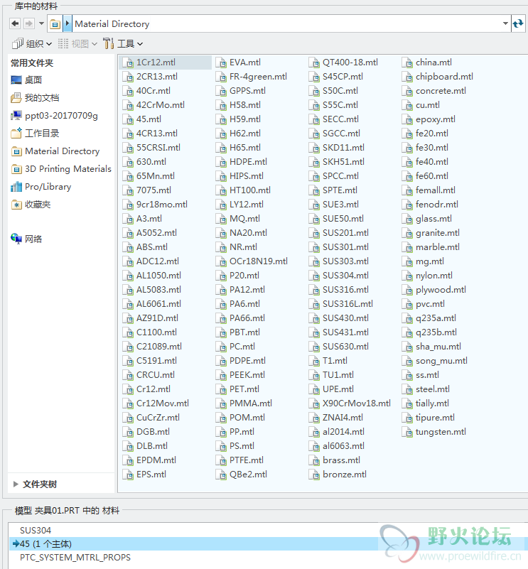

楼主~~~树列是怎么显示中文的吖~~~
对于creo,又屎又烂引
559
712
发表于 2020-4-21 11:27 | 显示全部楼层
Justin_zzw 发表于 2020-4-21 09:17
楼主~~~树列是怎么显示中文的吖~~~
先在参数里添加自己想要的名称,然后模型树上方的“树列”里添加,最后保存
496
882
发表于 2020-4-21 11:42 | 显示全部楼层
我是用系统的,选材料就可以,如果参数里添加不是要输入吗?
