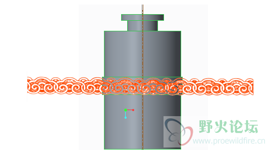

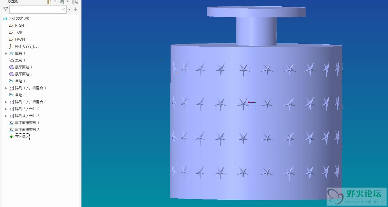

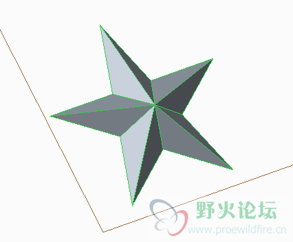

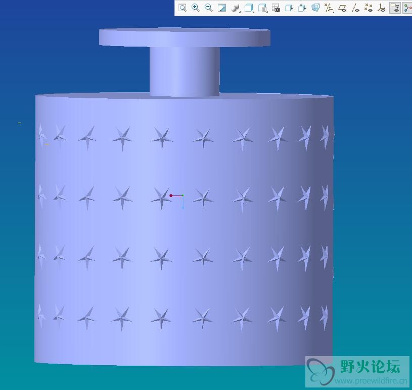

1.如何在曲面中生成立体五角星
2.如何在曲面一圈中生成浅浮雕纹路

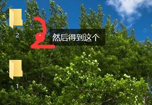

解压两次就行 因为论坛有大小限制,按照展开面组即可

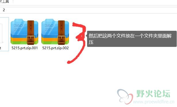

发表于 2020-4-20 07:22 | 显示全部楼层
1.zip
497.25 KB, 下载次数: 72
creo5.0
2.zip
50.78 KB, 下载次数: 10
售价: 2 金钱  [记录]
creo5.0

发表于 2020-4-20 08:07 | 显示全部楼层
包络?
2825
281
3998
宣传大使勋章希望之星勋章热心助人勋章优秀会员勋章嘉宾勋章
发表于 2020-4-20 10:15 | 显示全部楼层
先在平面上画好,在环形折弯
 楼主| 发表于 2020-4-20 11:34 | 显示全部楼层
能示范一下吗,感谢

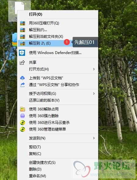

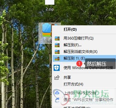

 楼主| 发表于 2020-4-20 12:49 | 显示全部楼层
第二次解压的时候,显示“文件已损坏,或缺少其余压缩分卷“你知为啥,求指点
 楼主| 发表于 2020-4-20 12:53 | 显示全部楼层
非压缩版 可以发到我个人邮箱吗  79868419@163.com,感谢
503
689
发表于 2020-4-20 13:48 | 显示全部楼层
tanguoyang 发表于 2020-4-20 12:53
非压缩版 可以发到我个人邮箱吗  ,感谢
要两个都下载好之后把两个单独放在一个文件夹,在解压
我还是一只鸟一只老菜鸟,只有不断学习才能不断进步
 楼主| 发表于 2020-4-20 18:15 | 显示全部楼层
kusoray 发表于 2020-4-20 10:15
先在平面上画好,在环形折弯
