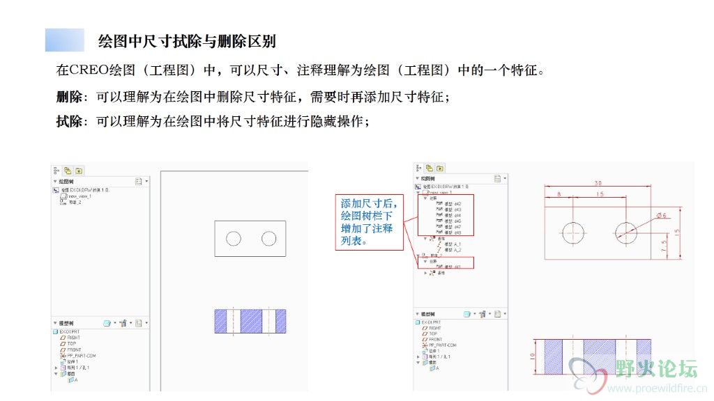

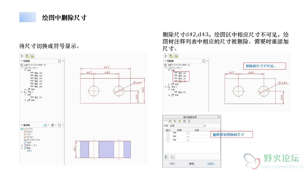

工作过程中,有部分人不理解工程图中尺寸的拭除与删除有什么区别,写了个教程,希望对大家有帮助!
09 尺寸删除与拭除精讲.rar
