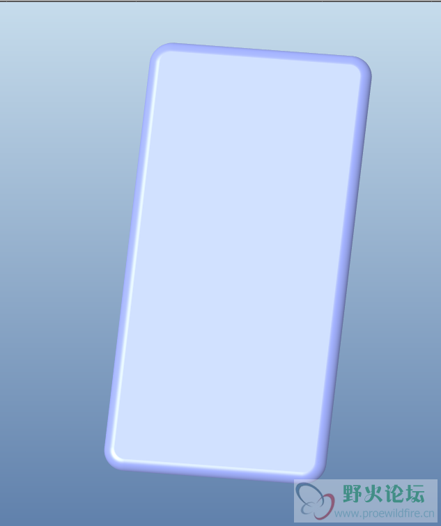

各位大神帮忙看看如图看此原角如何建模

扫描或者边界混合就可以

 楼主| 发表于 2020-4-19 13:36 | 显示全部楼层
康庄大道1011 发表于 2020-4-19 10:52
扫描或者边界混合就可以
大神示范一下,上个PRT

山水郎 发表于 2020-4-19 18:50
https://v.youku.com/v_show/id_XMTY0NDY2MDYxNg==.html?spm=a2hzp.8244740.0.0&f=23185666
https://v.you ...
谢谢大神

发表于 2020-4-20 15:56 | 显示全部楼层
边界混合不实用,扫描最佳

发表于 2020-4-20 17:01 | 显示全部楼层
楼主可以看看,CREO5.0文件
