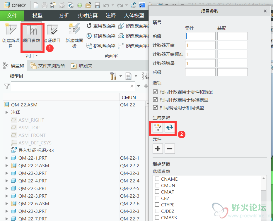

当使用AFX建模后,出工程图列表,点击创建用料总长度和创建切口列表形成两个表如下图所示用料总长度,两个表无法看出有多少种长度的截面梁,需要逐一数

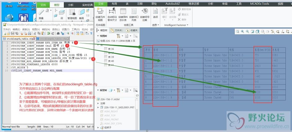

在配置文件stocklength_table.cfg里追加下面红色代码
图号行可选(Cmun=rel_model_name建模关系式追加),
目的为了替代切口表,省去一个建标过程(切口表只显示文件名和长度)
STOCKITEM_IDENT_PARAM EFX_ITEM_NR 序号 4
STOCKITEM_IDENT_PARAM Cmun 图号 15
STOCKITEM_IDENT_PARAM BUW_NAME 名称 15
STOCKITEM_IDENT_PARAM BUW_TYPE 型号 15
STOCKITEM_IDENT_PARAM BUW_SIZE_1 BUW_SIZE 规格 15
STOCKITEM_IDENT_PARAM BUW_LENGTH_STR 长度(mm/PCS) 10
STOCKITEM_ADD_PARAM BUW_LENGTH 总长度 8
STOCKITEM_STANDARD_LENGTH 6000
CUT_WIDTH 5
CUTLIST_IDENT_PARAM_NAME MDL_NAME
再次在工程图中点击创建用料总长度,出现以下表格
以上可以看出每种型材单根长度及其总长度,每种长度数量等进而可以算出数量

请问我加上STOCKITEM_IDENT_PARAM EFX_ITEM_NR 序号 4,只出现表头了,怎么回事?
331
456
 楼主| 发表于 2020-4-19 14:55 | 显示全部楼层
更新一下序号,覆盖重新生成
331
456
 楼主| 发表于 2020-4-19 15:04 | 显示全部楼层
你要确认下在stocklength_table.cfg添加的参数,零件模型里面要含有这个参数,不含有就会出现你那种情况
harveychan 发表于 2020-4-19 14:55
更新一下序号,覆盖重新生成
谢谢,搞定了,需要生成一下这个参数,但是不是太好,如果能汇总相同数量就好了,现在好做不到
还是用原来的汇总表比较好,可以用来自动计算要买的型材总长汇总好了。下料还是按bom表吧,那上面有规格和长度及数量
