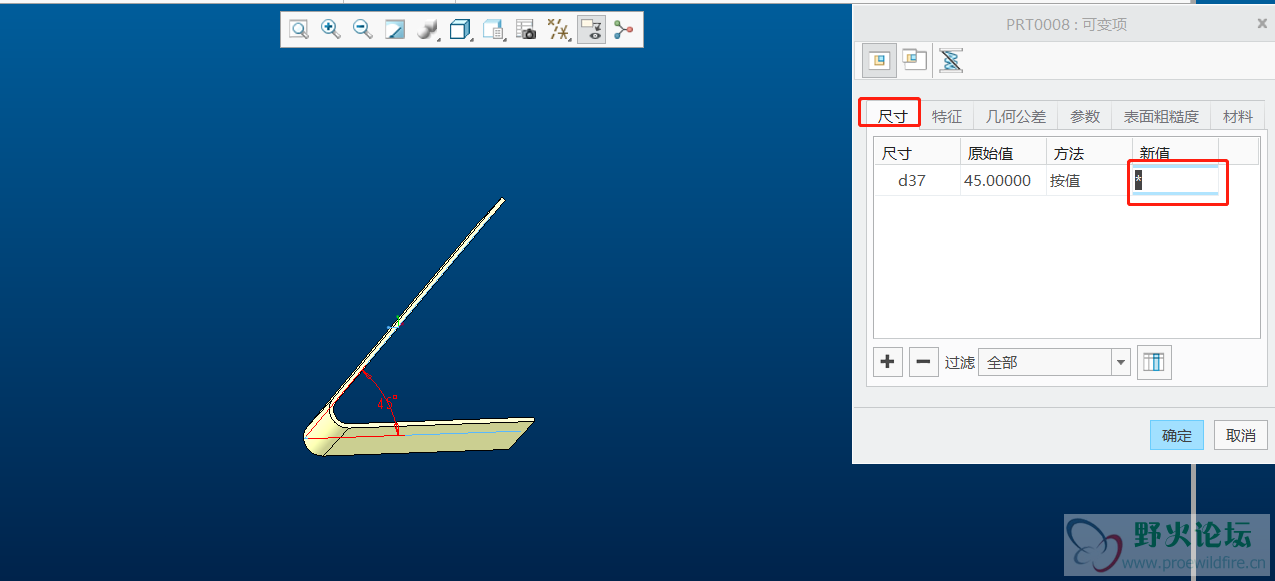

可以看一下我的挠性橡胶圈装配,道理其实差不多,变量改成角度就行

发表于 2020-4-28 11:14 | 显示全部楼层
挠性里面定义好弹片的角度为挠性项目,然后再转配里面导入的时候会提示设置的。

发表于 2021-4-26 18:56 | 显示全部楼层
挠性定义用尺寸来定义,可以定义弹簧安装前和安装后的尺寸。
