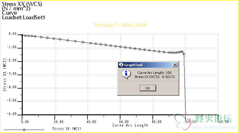

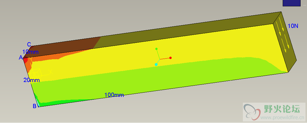

请教,如图所示,求BD边的法向应力,根据公式My/I, D点的法向应力为0, B点的为1.5N/mm^2, 用pro/e Mechanica 有限元分析后, 算出B点的法向应力却为5.92172,这是怎么回事?

问题已解决,靠近墙的normal stress xx, My/I不成立
