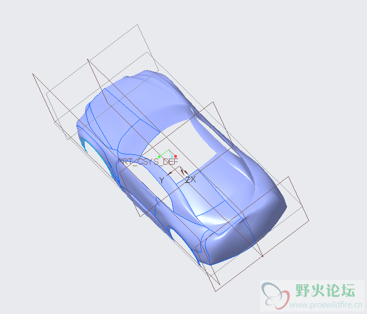

边界没有约束垂直吧

1:曲面合并之后连接试试,=
2:文件发出来看看

垂直约束了,链接式了。都不行

没文件吗?

把中间的面替一下看看

源文件发来看下!

搞定了,原来镜像过去有个面有点翻卷,

把源图档发过来我帮你合一下。

你在合并前先把对称平面出的曲面进行延伸,然后用对称平面剪切,最后再镜像软后合并,再不行的话把原来要合并的曲面复制一次,镜像的那半也复制此,然后合并复制曲面,试试看肯定成功.
