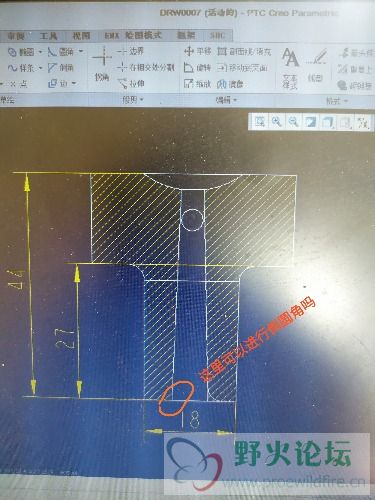

[求助] 在零件模式(如图1)下新建绘图,得到了图2,可以对图二进行草绘吗?谢谢

在零件模式(如图1)下新建绘图,得到了图2,可以直接在绘图模式下对图2进行编辑吗?比如倒圆角等 谢谢!!

发表于 2020-4-18 18:34 | 显示全部楼层
需要回到零件界面倒角的,绘图界面会自动的更新出来

 楼主| 发表于 2020-4-18 20:39 | 显示全部楼层
不可以直接在绘图模式下进行修改吗?

 楼主| 发表于 2020-4-18 20:42 | 显示全部楼层
有没有办法让二维图与零件没有联系,使二维图独立

发表于 2020-4-18 22:34 | 显示全部楼层
你这样想,三D软件参数化就没有意义了

 楼主| 发表于 2020-4-18 22:52 | 显示全部楼层
zzcc-apple 发表于 2020-4-18 22:34
你这样想,三D软件参数化就没有意义了
我直接在绘图里倒圆角倒不了,只是好奇我把二维图发给别人是不是别人也改不了?

发表于 2020-4-19 08:44 | 显示全部楼层
如果二维图内的标注尺寸是自动生成的,
尺寸值在一定的范围内是可以修改的,
更新后3D文档同步更新。
这也是参数化的一部分吧。
但是,新增减特征,最好要返回3D文档修改。
实在是心理上过不去这道坎,
那就将二维图转cad文档去修改。

发表于 2020-4-19 10:15 | 显示全部楼层
给人发的都是.dwg格式的,发.drw文件是不可以的

发表于 2020-4-19 13:59 | 显示全部楼层
或者将文件转为PDF格式,也方便别人(非Creo工程人员)打开,且不能被编辑。

发表于 2020-4-20 10:57 | 显示全部楼层
单独的.drw文件别人是打不开的,这是creo专用2d文件和3d关联的,必须转成.dwg或pdf文件给别人
