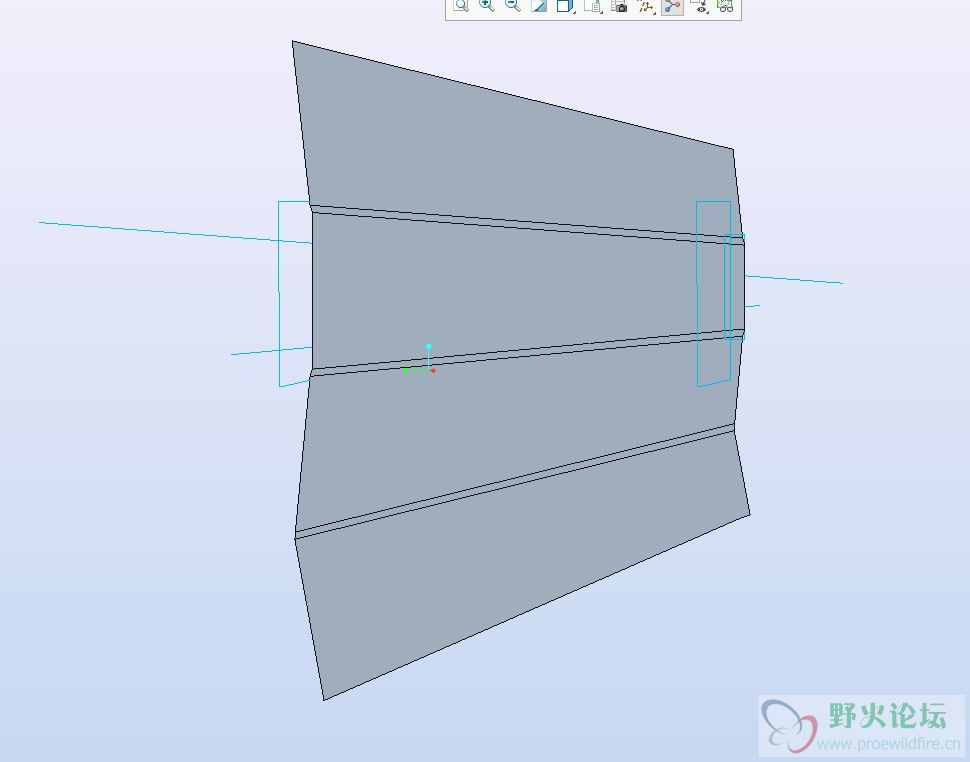

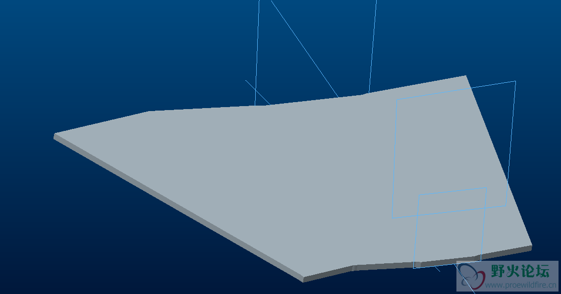

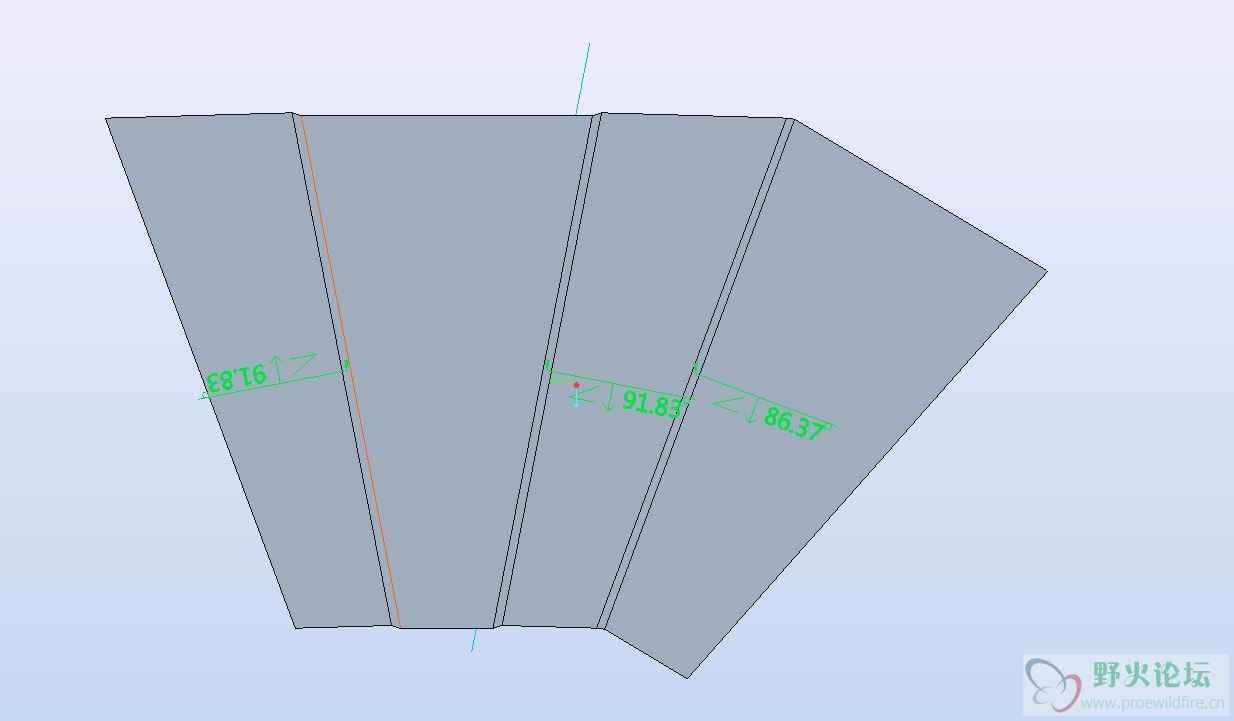

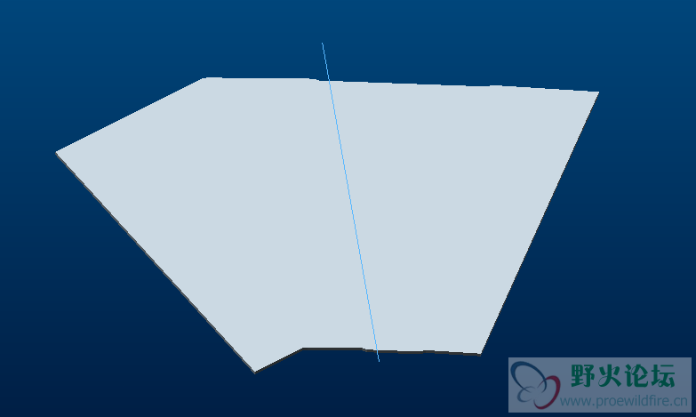

琢磨了一个多小时没弄好展开 要符合折弯和激光切割 必须是一块整体 按我的扯裂缝 最好能上传一下PRT

看了下图,不明白你想问什么,板厚不是平行线什么意思,如果展开可以用的话,直接自己重新定位一个面用就好了,看看是想要这个面吗

这种地方是正常的,拐角处局部拉伸,再画图时添加止裂槽
