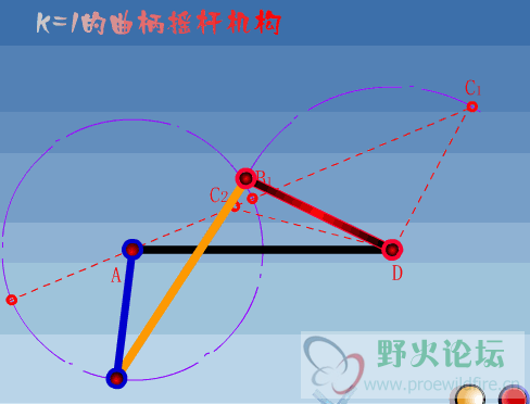

有没有大佬会四连杆设计的,求给一些计算方法或公式:
想要蓝色杆转动一圈,红色杆往复摆动的角度为20度,红色杆长度90mm,求其他杆长度

发表于 2020-4-19 10:38 | 显示全部楼层
这个很容易,在骨架建模里面画线条,线条端点轴承铰接,模拟着动动,再根据曲线做实体

发表于 2020-4-19 23:34 | 显示全部楼层
你好歹再定一个量啊,这个出来并不是唯一,我随便取黑的等于100,蓝的是16.62,黄的138.99

发表于 2020-4-19 23:35 | 显示全部楼层
你画一下看看,

 楼主| 发表于 2020-4-20 08:16 | 显示全部楼层
你这数值可以的,黑杆长300,麻烦能给再算一下吗,感谢

发表于 2020-4-20 18:29 | 显示全部楼层
这个不行的,基本是三角形关系,三边必然会有个关系约束,取300方程可以解,但是不会符合实际,杆长不能有负数

 楼主| 发表于 2020-4-21 08:03 | 显示全部楼层
weibangqiu 发表于 2020-4-20 18:29
这个不行的,基本是三角形关系,三边必然会有个关系约束,取300方程可以解,但是不会符合实际,杆长不能 ...
有没有比较明了的计算公式啊,网上的一大堆看不懂

发表于 2020-4-21 21:03 | 显示全部楼层
周末有空帮你看下吧,我写个程序,找些解的组合给你。初学程序,有些问题还不会处理,比较慢
