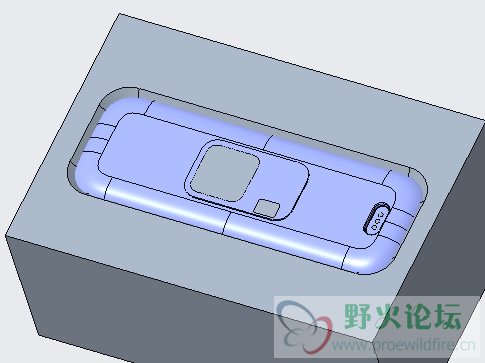

如图 弧形凸台 怎么快速的设计出来 ,请大神指点 谢谢

在创建一个模型用元件操作中的布尔运算去切除就可以了

补充一下,在装配图中操作

感谢,已完成
