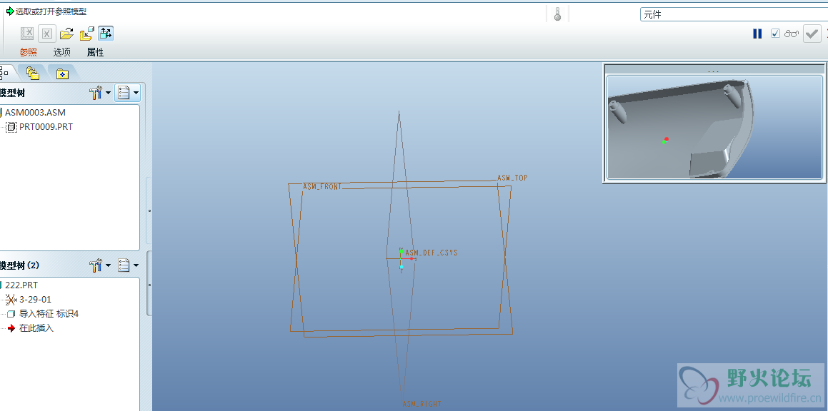

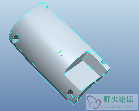

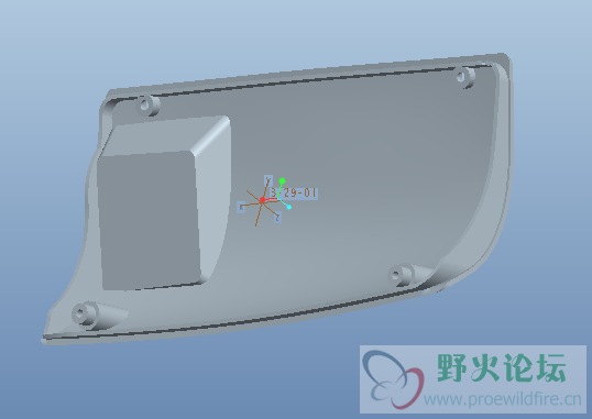

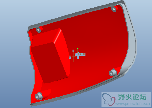

有个壳体的产品图,现在需要做个治具放置这个产品,想利用红色面做定位,该用什么方法呢?
能不能说详细点 步骤,查了很多资料,大概意思是 曲面复制——拉伸实体。
我照着教程用组件模式下新建元件,然后插入共享文件 ——复制几何——选取我要复制的文件。
然后复制出了我想用的曲面。然后就不会了……
曲面上有孔,怎么补?  怎样用这个曲面做成一个实体的图?我要用工程塑料加工一个治具来放置产品。
本人基础差,都是东拼西凑的自学一点,操作过程中还是有很多对你们很简单的操作和术语不太明白。
还请各位能不能给个详细的解说。

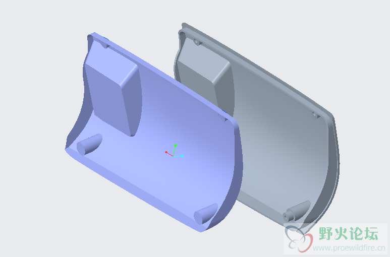

发表于 2020-4-22 16:59 | 显示全部楼层
是这样吗
 楼主| 发表于 2020-4-23 15:38 | 显示全部楼层
下面直接做成方块的,等于我用一块塑料加工一个曲面来放置我的产品。
69
发表于 2020-5-19 08:24 | 显示全部楼层
直接发布几何复制曲面然后实体化去除,复制的时候把孔补起来

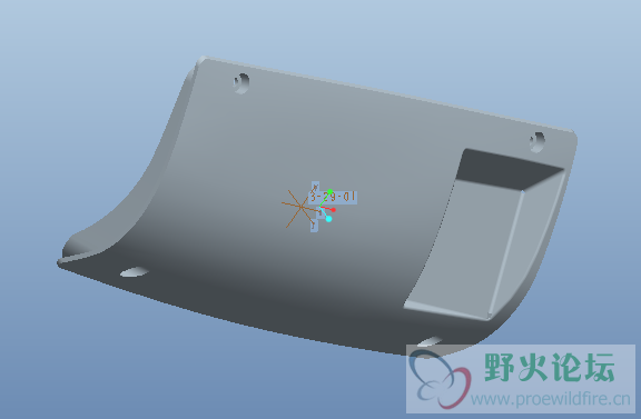

发表于 2020-5-19 08:47 | 显示全部楼层
参考模具分模,我画过一年的手机平板仿型

发表于 2020-5-19 14:51 | 显示全部楼层
是这个吗
