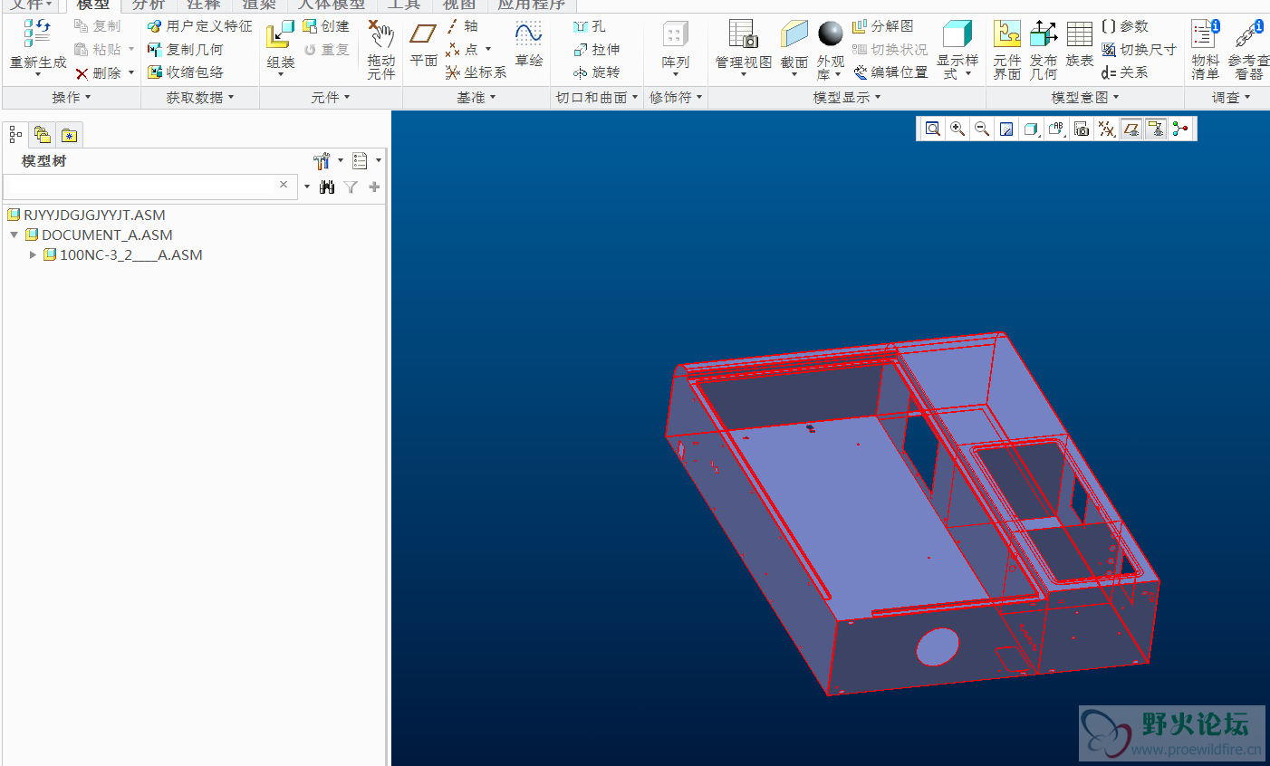

[求助] 求解 像这种机箱要怎么拆成一块一块的 现在是实体的建模 面都是一体的

发表于 2020-4-18 09:40 | 显示全部楼层 |阅读模式
跪求 教程
怎么把面分解成一个一个面
怎么把面分解成一个一个面

发表于 2020-4-18 09:58 | 显示全部楼层
Creo什么版本?

发表于 2020-4-18 11:15 | 显示全部楼层
这个目前没啥简单的办法,这种我都是直接在CAD里拆,直接展了

发表于 2020-4-18 13:26 | 显示全部楼层
这个最好用sw去拆图会方便点。

发表于 2020-4-18 13:37 | 显示全部楼层
而且上面发的是曲面,不是实体    只能cad去拆。

发表于 2020-4-18 13:40 | 显示全部楼层
这个可以在曲面上做线,选取你需要拆分的曲面,发布,之后把所有按照发布出来的弄一下即可,

 楼主| 发表于 2020-4-18 16:54 | 显示全部楼层
2.0

发表于 2020-4-19 07:35 | 显示全部楼层
cad怎么拆图啊。2007可以么?

发表于 2020-4-21 21:20 | 显示全部楼层
去钣金转换。缝做好。然后发布几何。

发表于 2021-4-22 08:33 | 显示全部楼层
复制面,移除实体,加厚面,转钣金,再拆分
