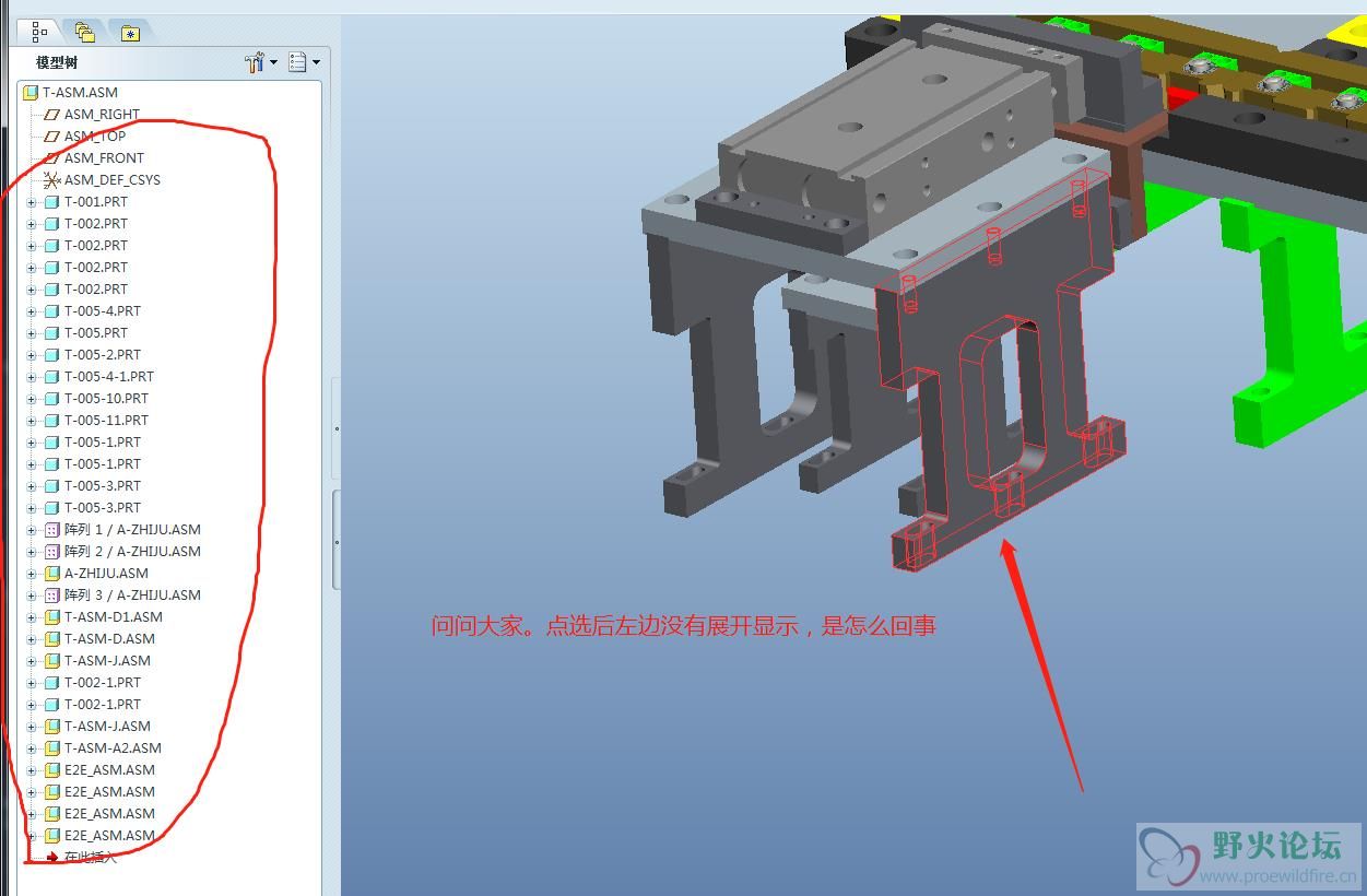

proe5.0组件中点选子组件中的零件左边树怎么不展开。谢谢大家

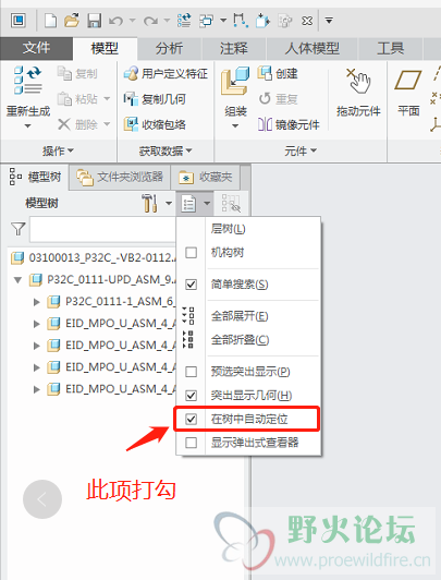

ASM没展开,按下图设置下就行了

刚发现选父项可以将子组件打开查看零件
