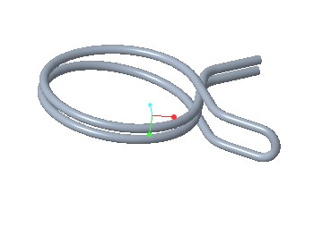

扫描时无法进入草绘,请教各位老师,附件已经上传。

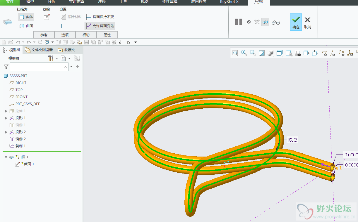

发表于 2020-4-18 08:27 | 显示全部楼层
可以扫描的呀,图片我上传不了,我不知道你为啥扫描不了

发表于 2020-4-18 08:28 | 显示全部楼层
下图附件
如图

您好,是镜像后的整体轨迹线,弹簧扫描不出来。按SHIFT进不了草绘。

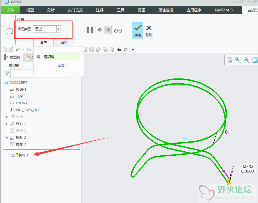

发表于 2020-5-25 15:44 | 显示全部楼层
要将那几条线复制,选逼近就可以了

发表于 2020-5-25 18:01 | 显示全部楼层
看一个是这个
338

发表于 2020-5-25 18:02 | 显示全部楼层
镜像过去的点约束了一下
