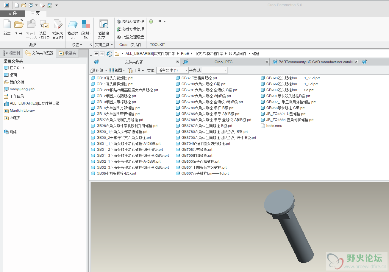

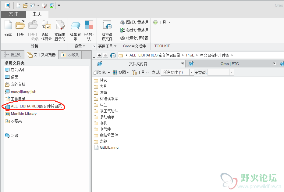

自从使用WIN10系统,CREO搭载的国标库就不能正常打开了,现在用别人的国标库新增了中文名称,有利于检索。把文件包放在library文件库中即可。请管理员恢复威望。
链接:https://pan.baidu.com/s/1UAyY5-fhxHIKoNNpUgD23g
提取码:1cxk

发表于 2020-4-12 21:26 | 显示全部楼层
库的说明不是你这样搞的,
它是由目录下的*.mnu文件来控制说明的:
gb818.prt
GB/T818-2000 十字槽盘头螺钉H型
gb819_1.prt
GB/T819.1-2000 十字槽沉头螺钉H型
gb819_2.prt
GB/T819.2-2000 十字槽沉头螺钉(头下不带台肩H型)
gb820.prt
GB/T820-2000 十字槽半沉头螺钉H型
gb822.prt
GB/T822-2000 十字槽圆柱头螺钉H型
gb823.prt
GB/T823-1988 十字槽小盘头螺钉
gb13806_1_a.prt
GB13806.1-1992 十字槽圆柱头螺钉
gb13806_1_b.prt
GB13806.1-1992 十字槽沉头螺钉
gb13806_1_c.prt
GB13806.1-1992十字槽半沉头螺钉

发表于 2020-4-13 08:37 | 显示全部楼层
fuguangyi 发表于 2020-4-12 21:26
库的说明不是你这样搞的,
支持,他这样只是更改了文件名。但是CREO对中文文件名还不是完全支持,不建议像楼主这样的改法。
