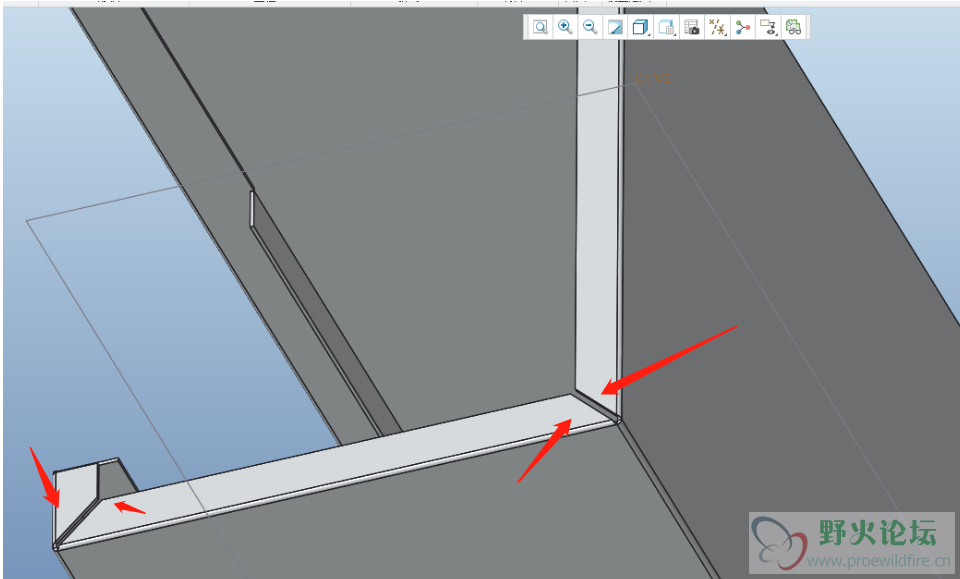

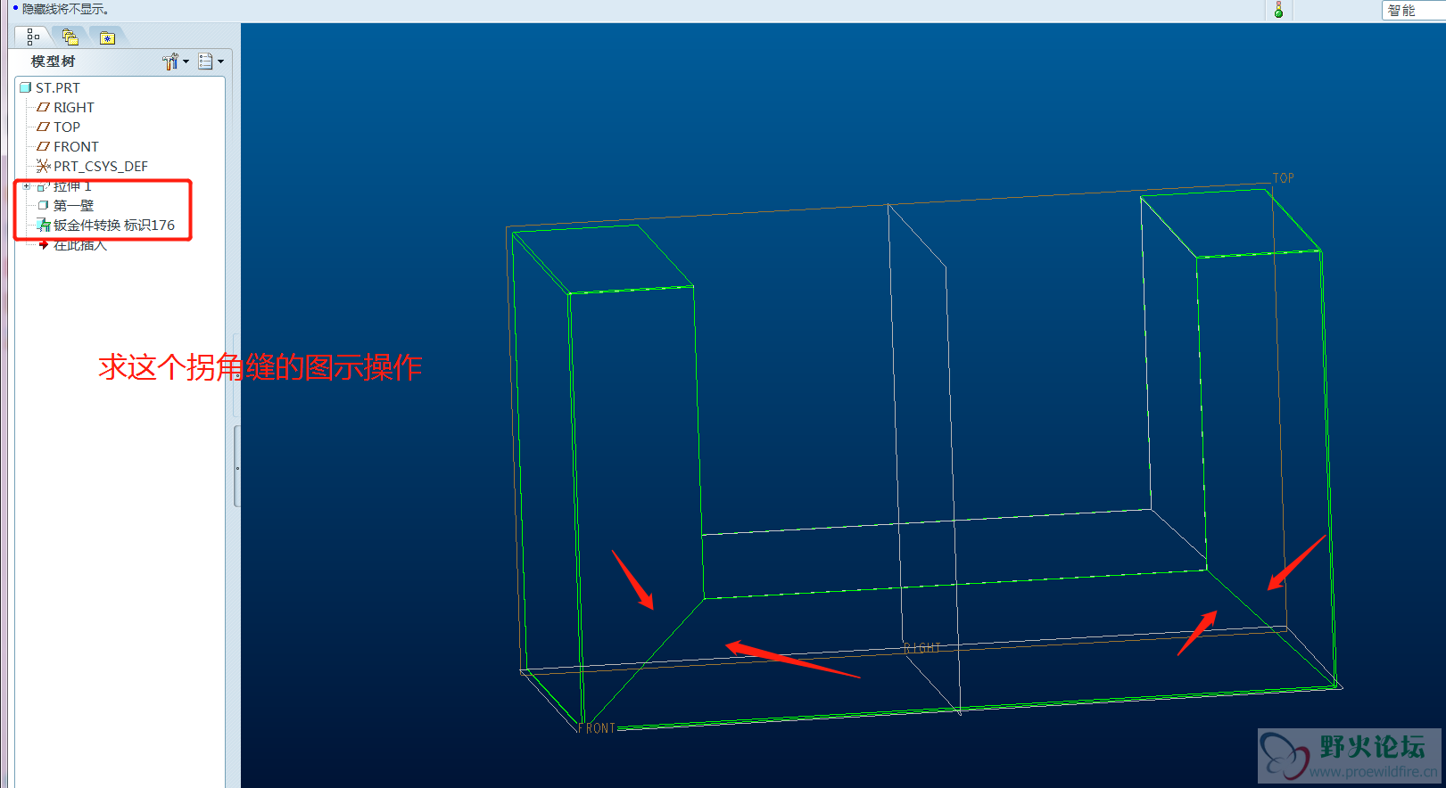

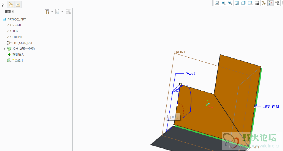

小弟新接触到这种钣金件~文件是preo5.0的  求解 最好附上prt文件或者图示 谢谢啦
这种怎么在钣金件里操作
这种怎么在钣金件里操作
这种怎么在钣金件里操作
这种怎么在钣金件里操作
这种怎么在钣金件里操作
这种怎么在钣金件里操作
st.prt.rar
111.58 KB, 下载次数: 46
钣金转换创建的45度斜角缝怎么做的 有大神提供下图示吗?

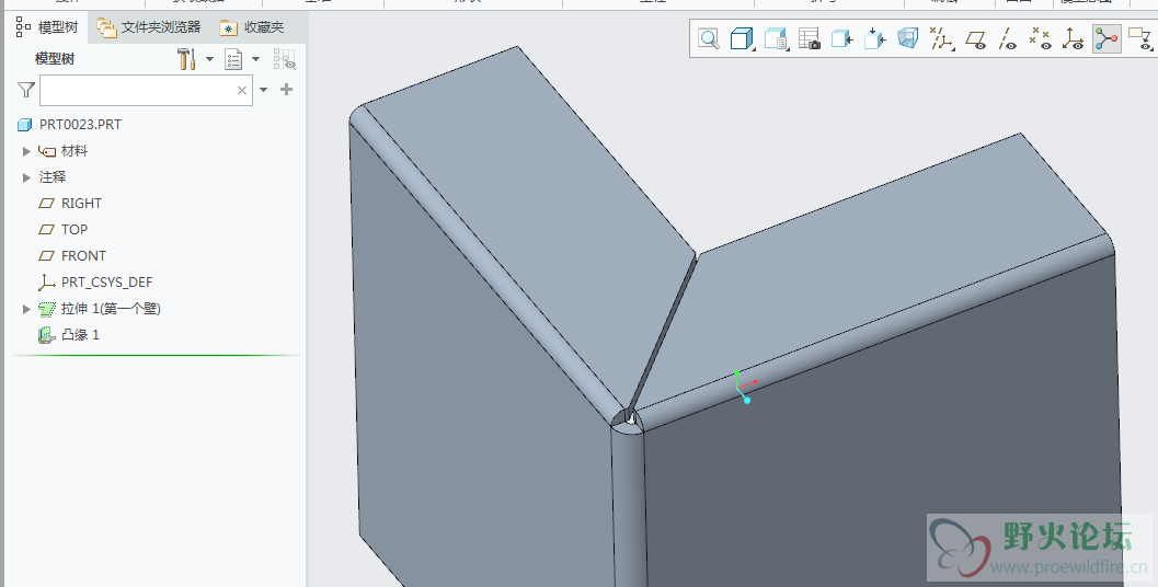

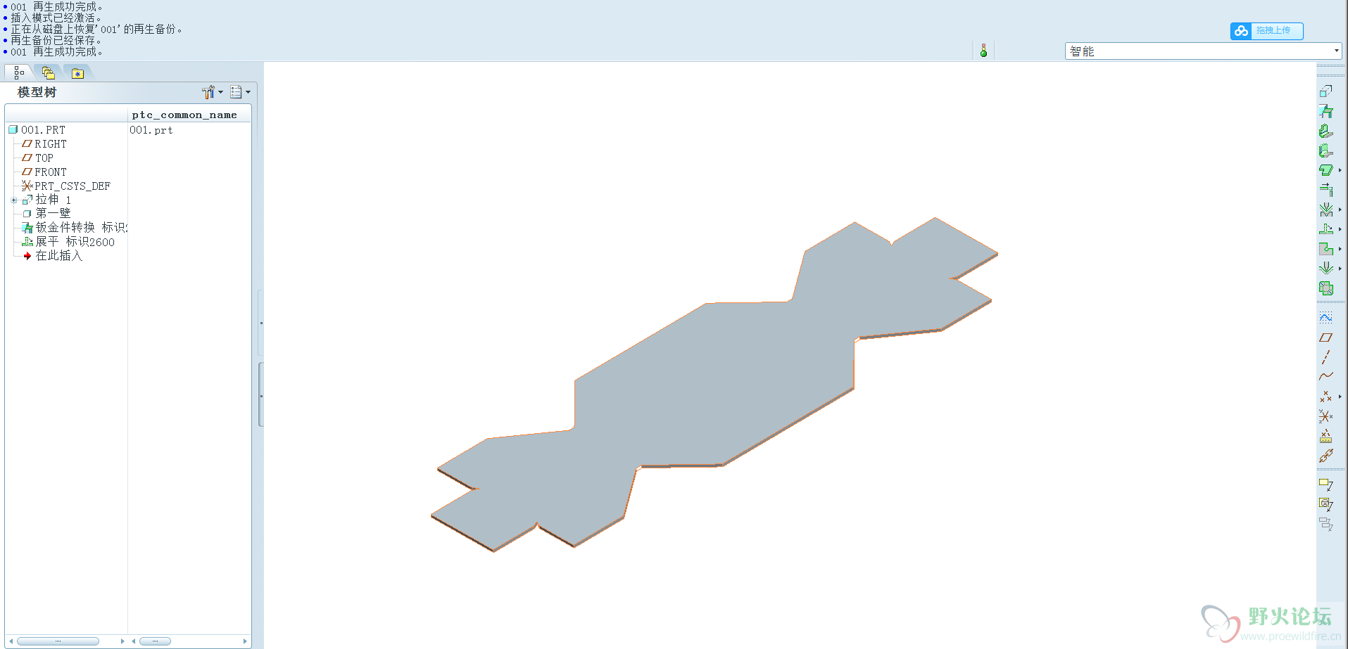

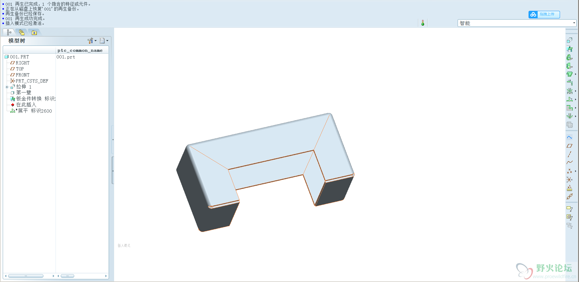

你的图档是先实体后转换的钣金,这样做比较方便,只是你没看明白。我做了个动态图,有点大只能传到百度云上,你参考下。

法兰

把你需要折弯的边全选上 之后用法兰

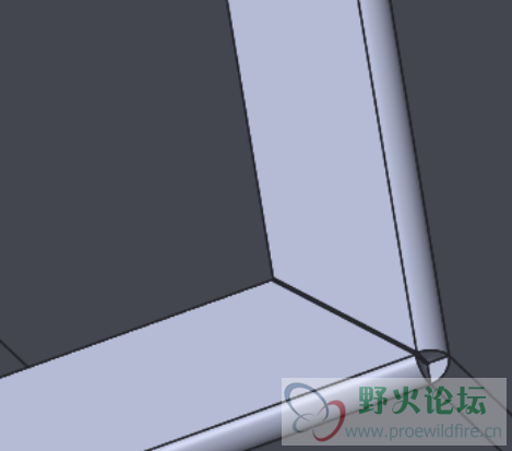

嗯嗯 我明白了 那止裂槽怎么设定

非常感谢 还有个问题 法兰壁的拐角止裂槽怎么设定的?就是我我想设定长椭圆的 怎么都弄不出来

使用梯形形状,设置角度就好
