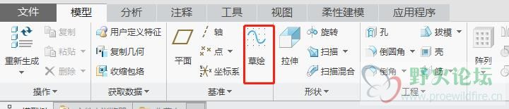

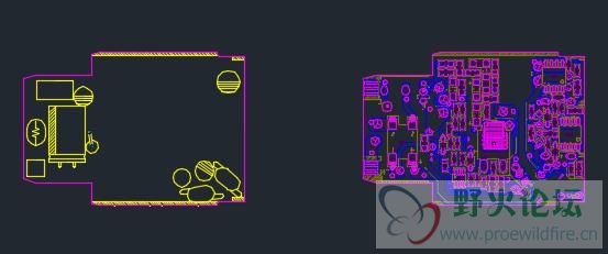

现在想把下面这样的dwg格式的2D图导入到creo零件中,用于几何参照,然后来生成特征。
1. 首先新建一个零件,然后选择一个表面,点“草绘”。

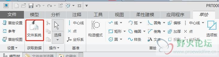

2. 然后,点“文件系统”,选择dwg文件。

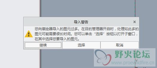

3. 这时就出现“导入警告”了。

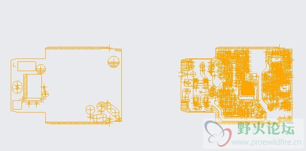

4. 点击“选择",选择右边的这一部分。

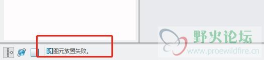

5. 经过漫长的等待之后,提示“图元放置失败”。
多次尝试导入不同的dwg, 发现导入的dwg文件如果对象少一些,那么可以成功。如果dwg里的对象太多的话,第5步那里绝大数情况会导致creo软件卡死。
这种情况如何处理?

发表于 2020-4-11 23:38 | 显示全部楼层
不要在草绘里,直接在零件下打开。

发表于 2020-4-11 23:42 | 显示全部楼层
只能简化导入了,标注,中心线,剖面线全都删除,实在想导入这么多,换个高配电脑试试

发表于 2020-4-12 09:49 | 显示全部楼层
不要在草绘里面导入,直接在零件模式导入,前期再CAD里面吧坐标放到(0,0),这样导入会和CREO里面的参考平面和坐标系重合的

 楼主| 发表于 2020-4-12 10:14 | 显示全部楼层
zhaotianjie 发表于 2020-4-12 09:49
不要在草绘里面导入,直接在零件模式导入,前期再CAD里面吧坐标放到(0,0),这样导入会和CREO里面的参考平 ...
果然是这样,解决了,谢谢了

发表于 2020-4-13 11:07 | 显示全部楼层
AresYe 发表于 2020-4-12 10:14
果然是这样,解决了,谢谢了
用零件打开会放大25.4倍,creo4.0M040有这个情况,我都是在CAD里面简化了在草绘导入

发表于 2021-6-16 08:13 | 显示全部楼层
我也是,不知道是哪个参数控制。

发表于 2021-6-16 08:36 | 显示全部楼层
creo草绘的线条有数量限制,超过了就会失败。
