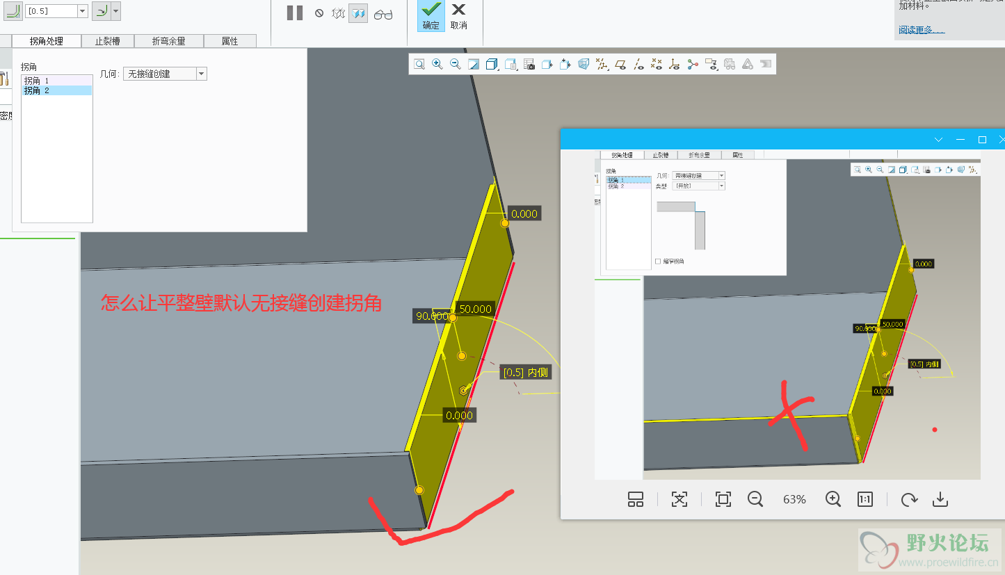

一般情况下四边折弯的话都需要长包短  或者短包长
软件是 CREO6.0   画平整壁默认出来的是谁也不包谁,还要手动调整,模型属性里找不到怎么修改
求指点

 楼主| 发表于 2020-4-11 14:16 | 显示全部楼层
求解决

发表于 2020-4-11 14:40 | 显示全部楼层
用法兰不就好了
