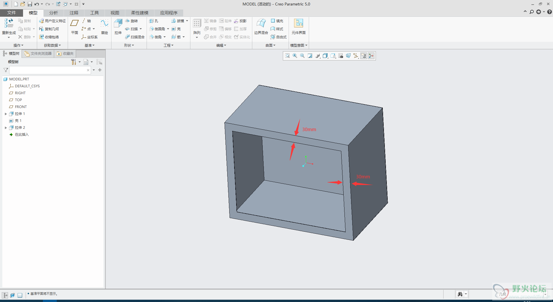

本人做钣金也有些年头了,以前也迷茫过,钣金还可以不用一件一件去画。这个教程或者对钣金件快速拆图会有帮助吧,主要是复制实体模型的面去做钣金,下面以简单的实例把我的一些拆图方法分享给大家。
1、        新建一个模型长宽高为500*300*400mm,开口边距为30mm,然后保存。

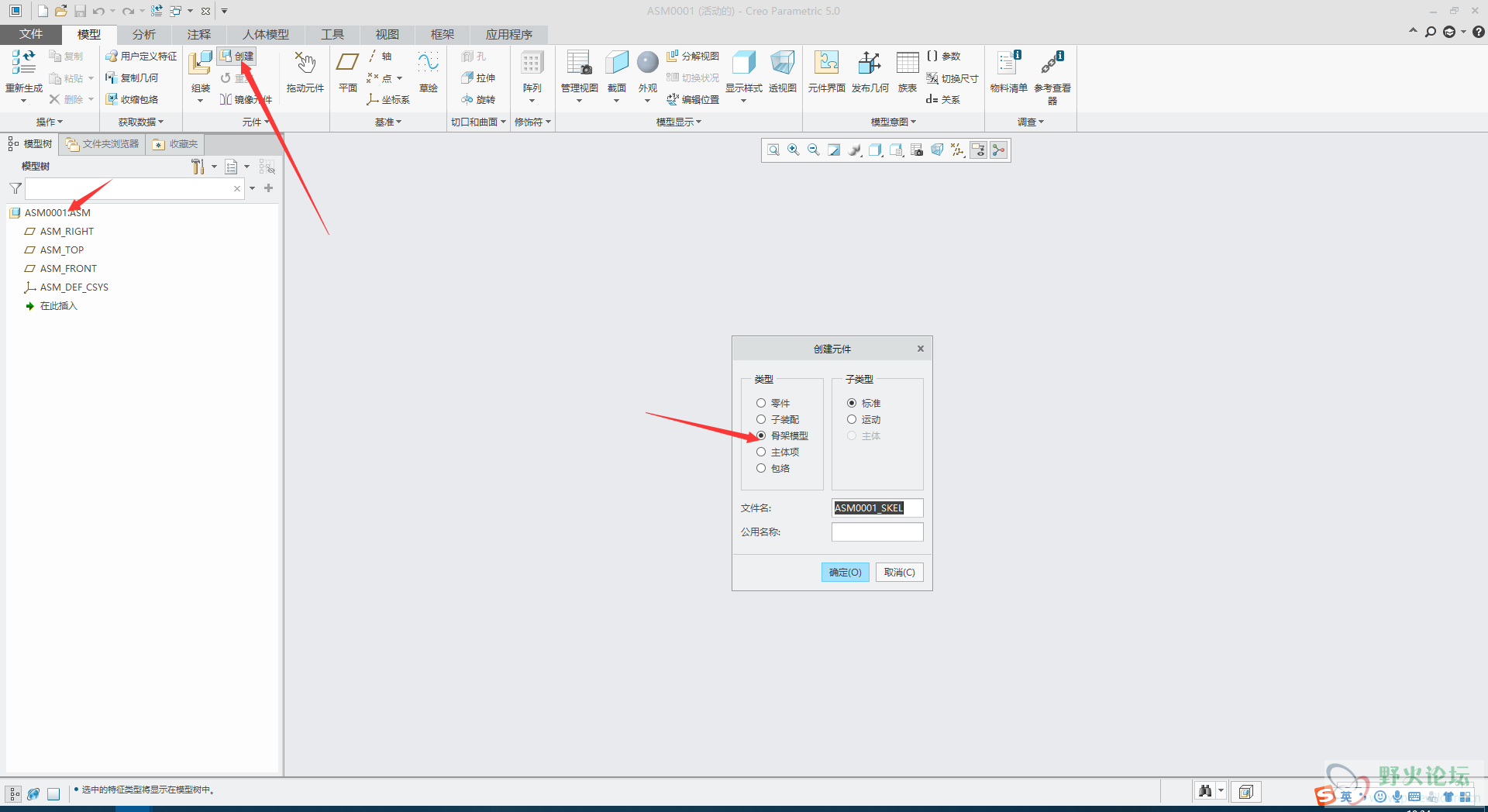

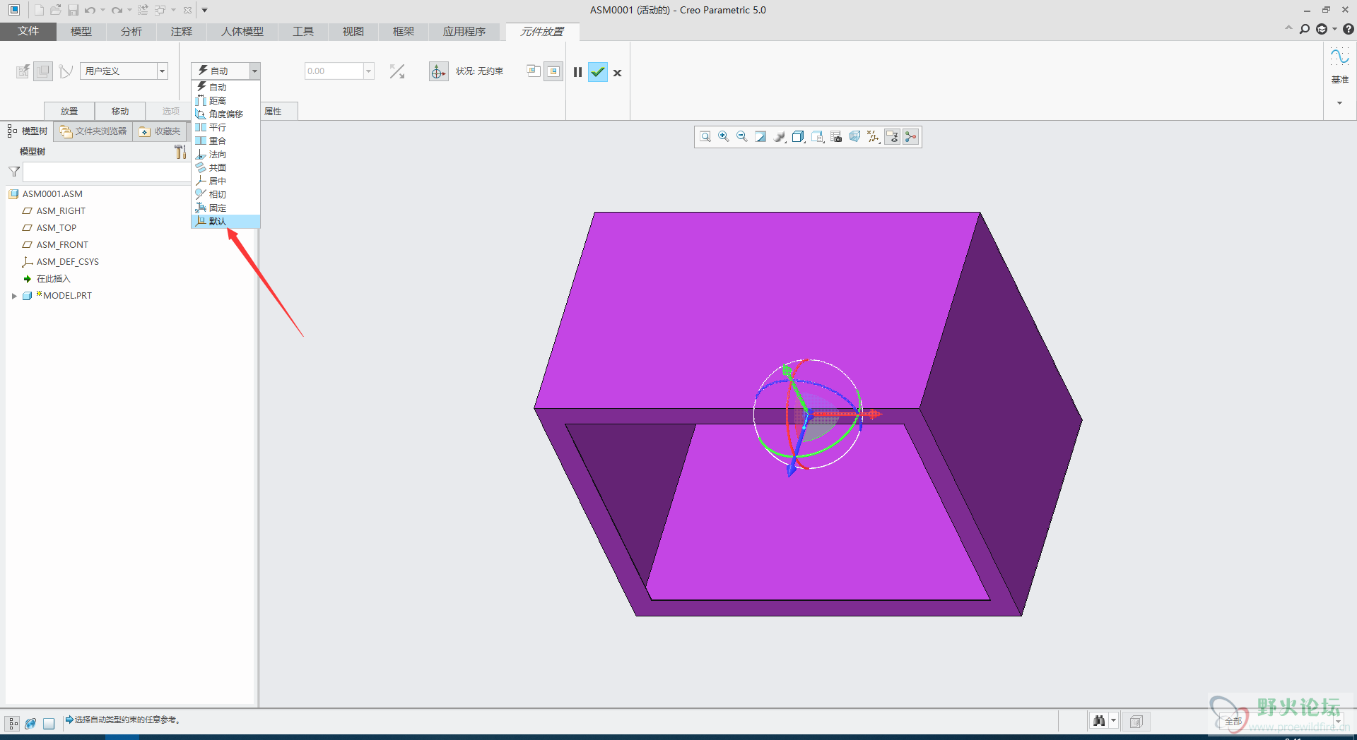

2、        新建一个装配体,把刚建好的模型以默认装配进去
游客,如果您要查看本帖隐藏内容请回复
13、        最后一些焊接定位的细节需要慢慢画上去,在这里想说的是这种作图方法对于一些复杂形状和快速修改箱体尺寸特别好用。只需要修改模型尺寸,再到装配图里刷新就可以了。箱体拆分的钣金件是默认装配,省去了装配出错的麻烦。
需要注意的是,最好做一个钣金模板,自动调用折弯表和材质。如果需要测量整体重量则需要把模型的密度改为无限小,其实不用实体模型用骨架生成模型也是可以的,骨架生成的模型是没有密度的,各人喜欢吧。
