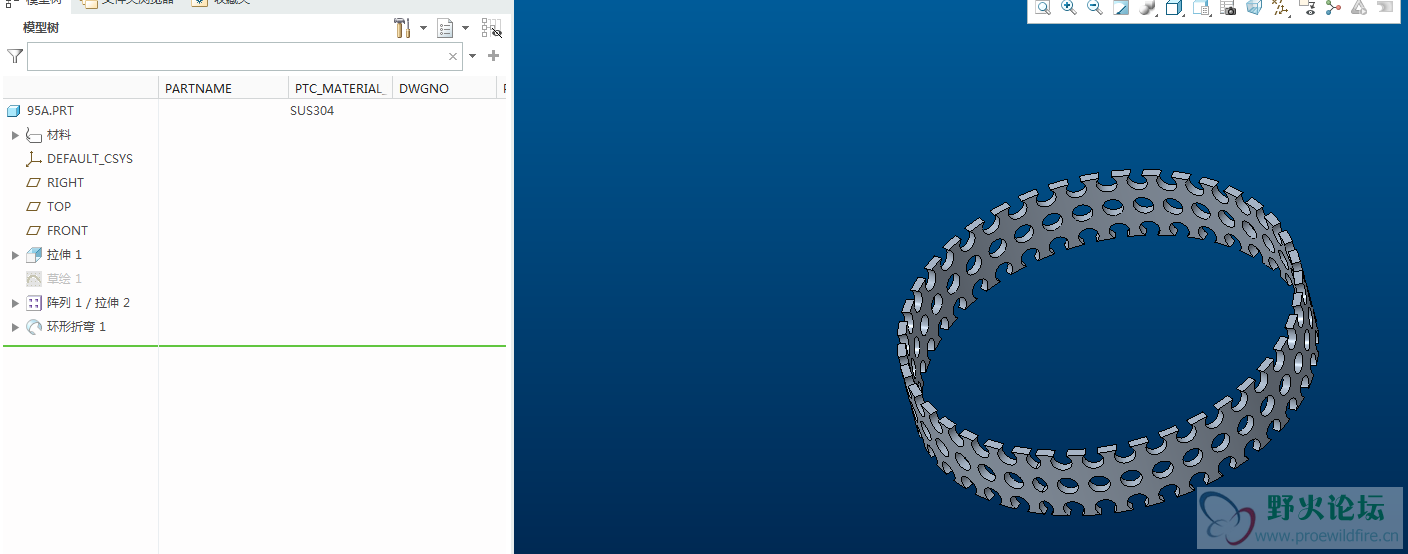

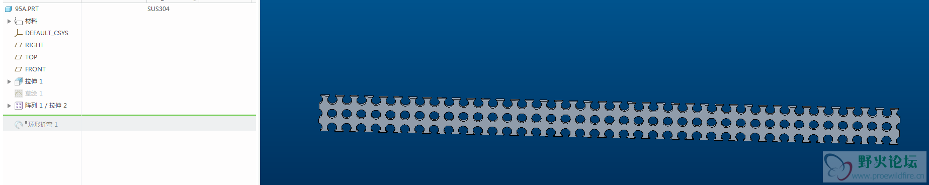

星期六 总佗主他们都休息哈皮了,我来回你吧,用环形折弯,网上好多视频的,我的文件6.0怕你打不开

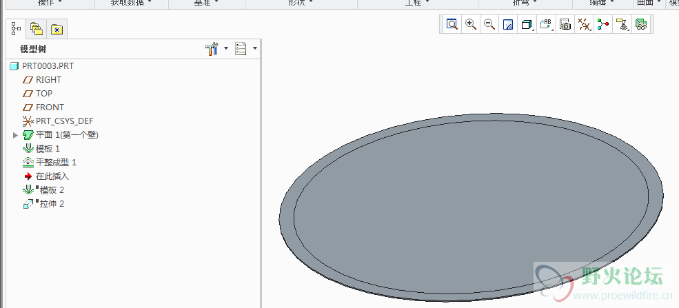

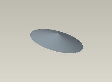

我想要的是这个!

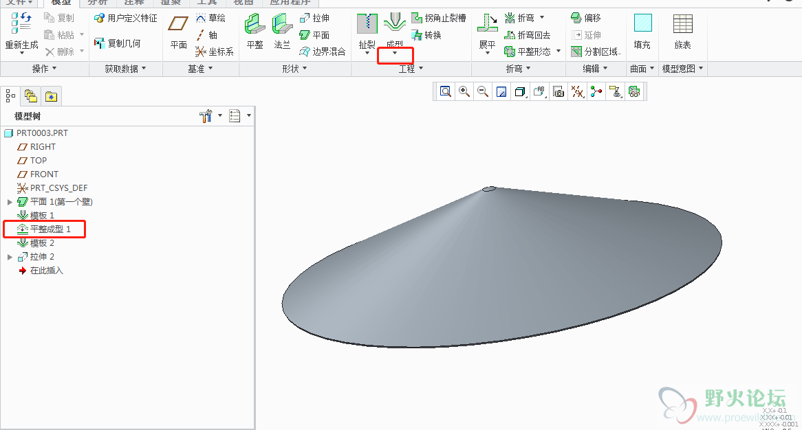

是这样子的意思吗?
凸模冲型,展平是要用平整成型的,不然展平不了。折弯回去直接复制上一步骤冲型粘贴。
