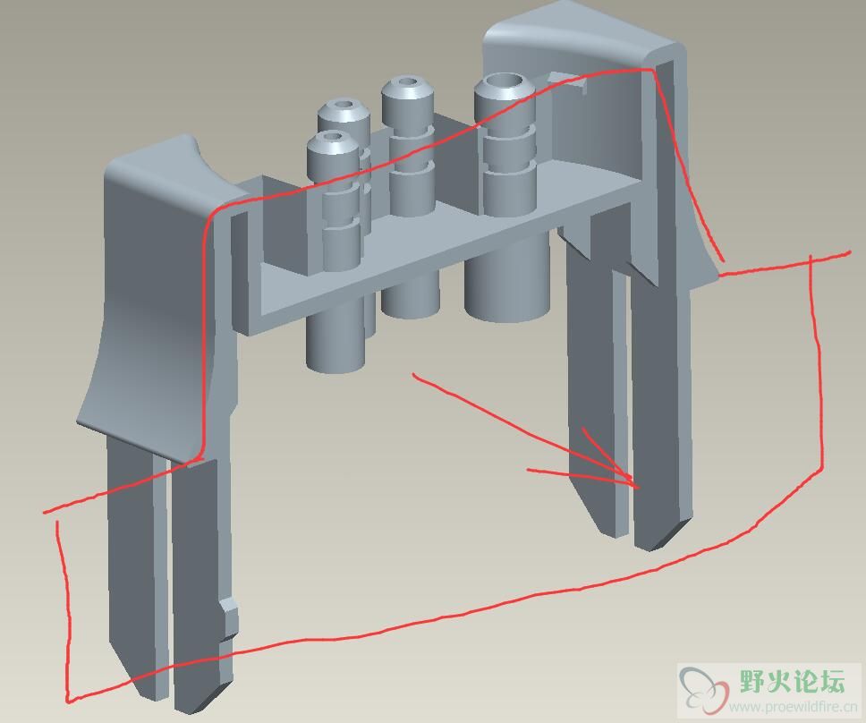

请问这个件如何出模?

个人愚见,进胶可以进在底部的竖筋上

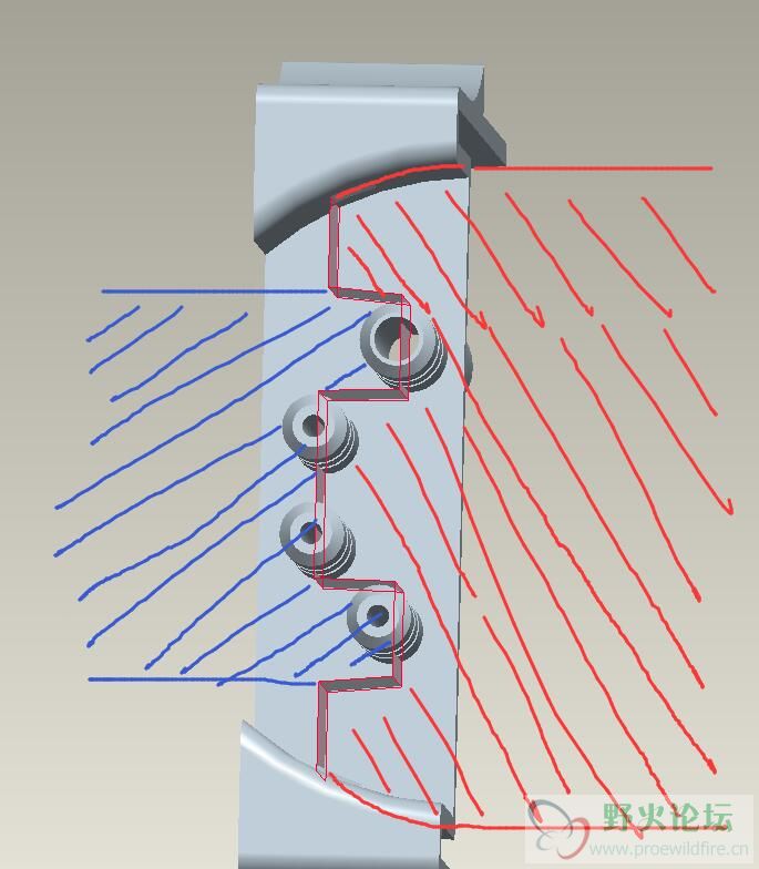

楼主@kusoray做法对,两边做滑块,含两边卡勾。建议一出二,侧面潜浇口
