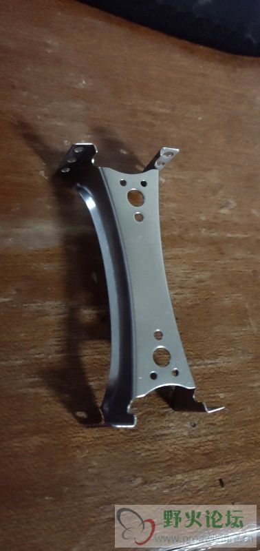

实物图片
实物图片

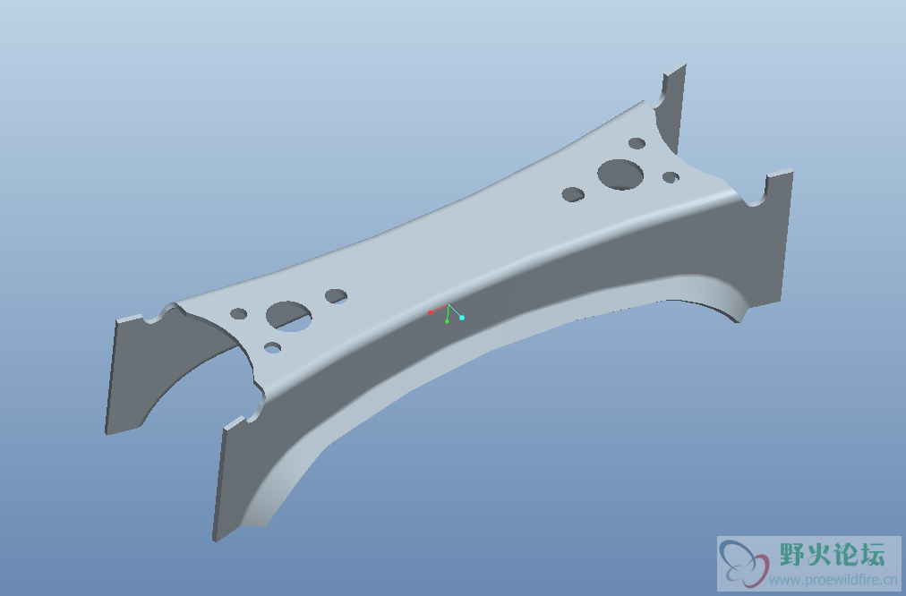

PRO/E做的钣金件

 楼主| 发表于 2020-4-10 01:29 | 显示全部楼层
希望各位大师帮我解决一下,在此先谢谢了

发表于 2020-4-10 08:39 | 显示全部楼层
ricoh 发表于 2020-4-10 01:29
希望各位大师帮我解决一下,在此先谢谢了
你把冲凸的模板也一并附在附件里,你的冲模有问题

发表于 2020-4-10 08:51 | 显示全部楼层
里边有双曲面   展平也不是实形
 楼主| 发表于 2020-4-10 08:57 | 显示全部楼层
昨晚在家做的,凸模的模板在家里电脑,您方便的话直接作个模板,还有就是钣金件两头也用不了法兰壁,你发现是什么问题
 楼主| 发表于 2020-4-10 08:59 | 显示全部楼层
wanlirn 发表于 2020-4-10 08:51
里边有双曲面   展平也不是实形
大师方便的话帮我修改一下 ,帮我按照片上产品图完善一下,我昨晚做到这里就没办法进行下去了 ,才求助的
 楼主| 发表于 2020-4-10 09:09 | 显示全部楼层
各位高手,主意看下产品实拍图片,钣金件做到最后,剩下特征都没办法生成,凸模冲过后就不能展平,原来创建平整形态再生失败……

发表于 2020-4-10 10:07 | 显示全部楼层
可以展开啊

发表于 2020-4-10 10:14 | 显示全部楼层
creo6.0
 楼主| 发表于 2020-4-10 10:21 | 显示全部楼层
2475413890 发表于 2020-4-10 10:14
creo6.0
你看看我拍的实物图,能完工吗?我用的是PRO/E 5.0
