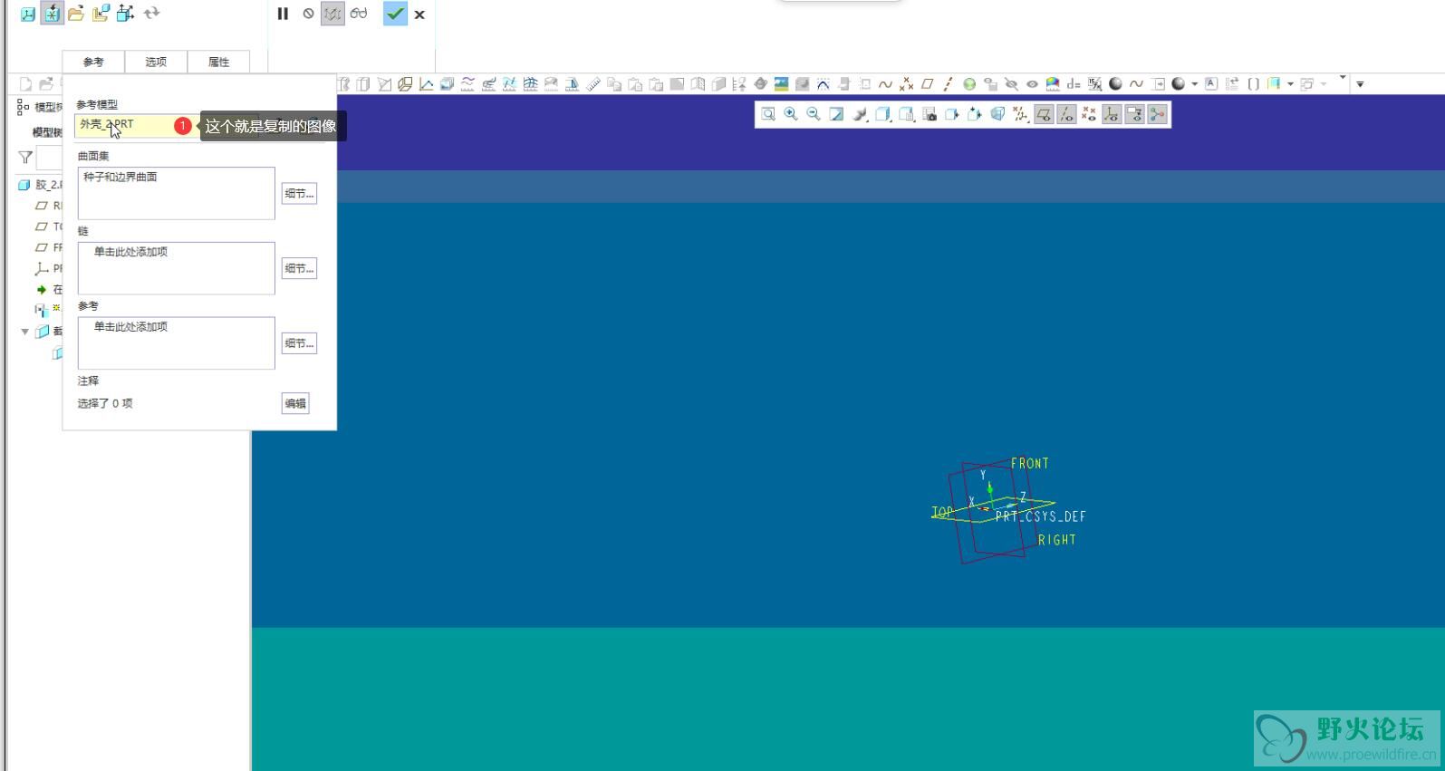

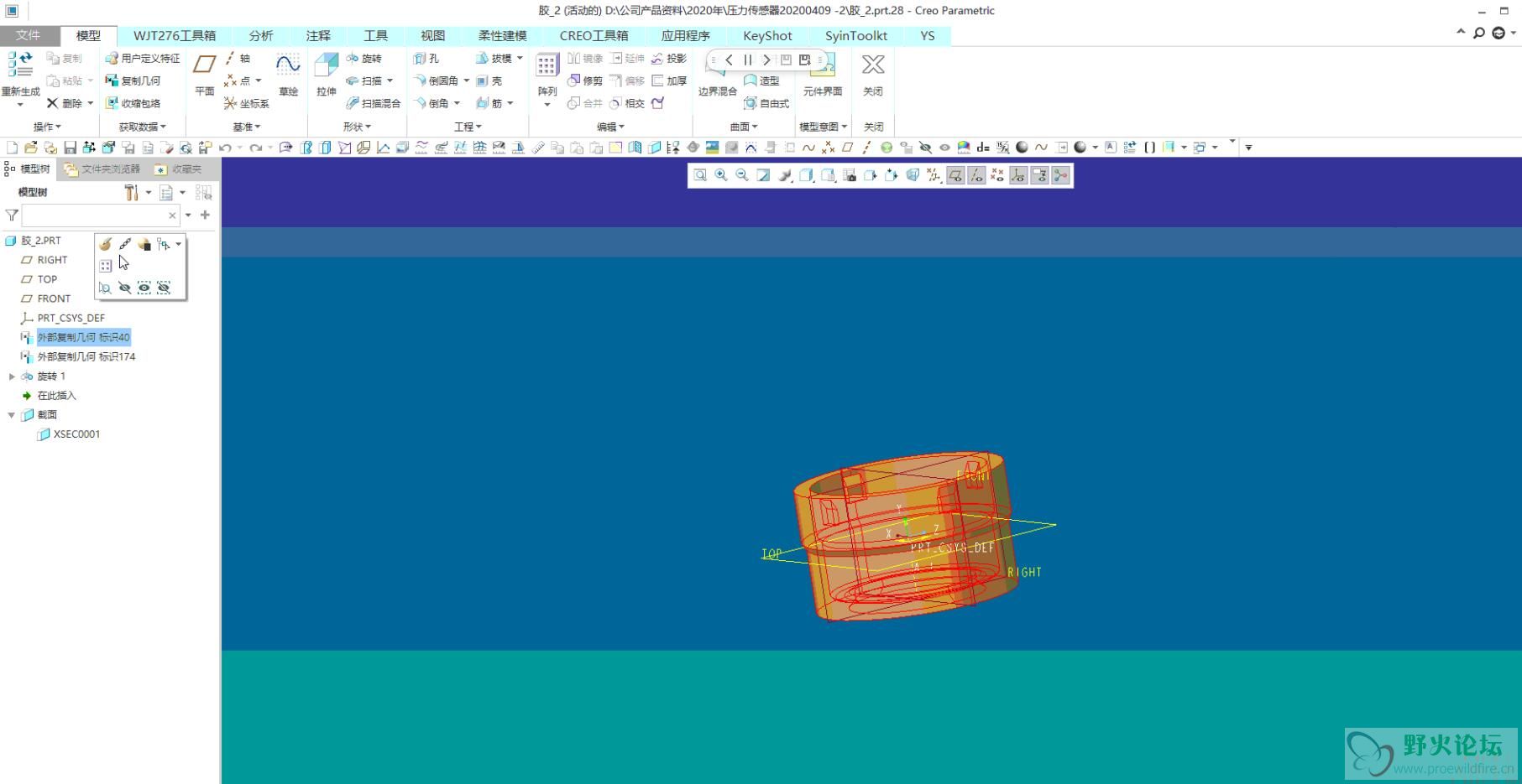

      仔细研究别人的设计思路很重要,比如研究别人画的比较复制的装配体的设计过程时,会发现里面有很多复制几何,请问如何快速找到复制几何来自内部或外部哪个零件或骨架文件?请高手指教!
     本人知道从编辑定义来看,但查看别人设计的装配体就很难,如下图所示:

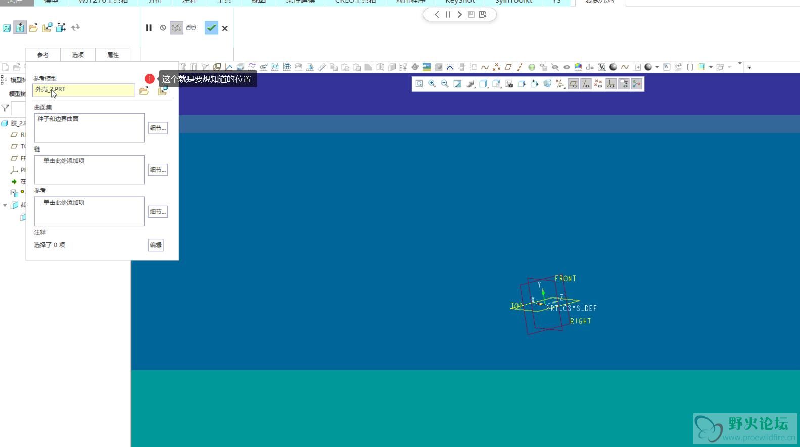

如下图所示操作既可准确知道详细位置

感谢二楼!企业的人给了我一个大型装配体供我研究,甚至不知道那个是顶级装配体。
