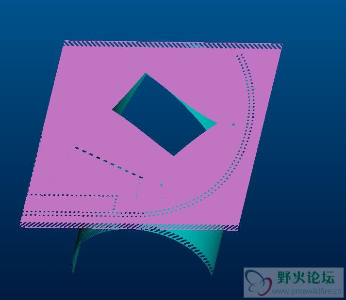

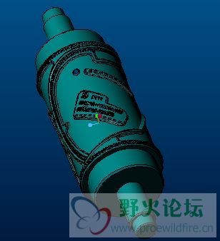

看到人家从园柱面上提取的图案,以为应该不难,可动手才知道做不出来,有谁指导下,从网上找了个3D附后(3个分档)

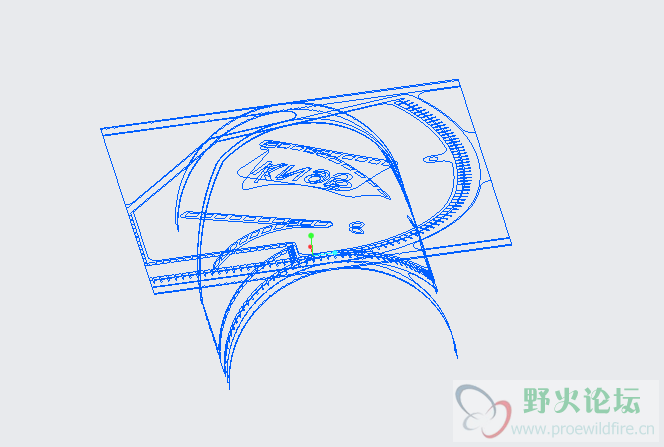

用PROE4.0做中间的字有自相交的问题,把字切除后可以用“展平面组”展平

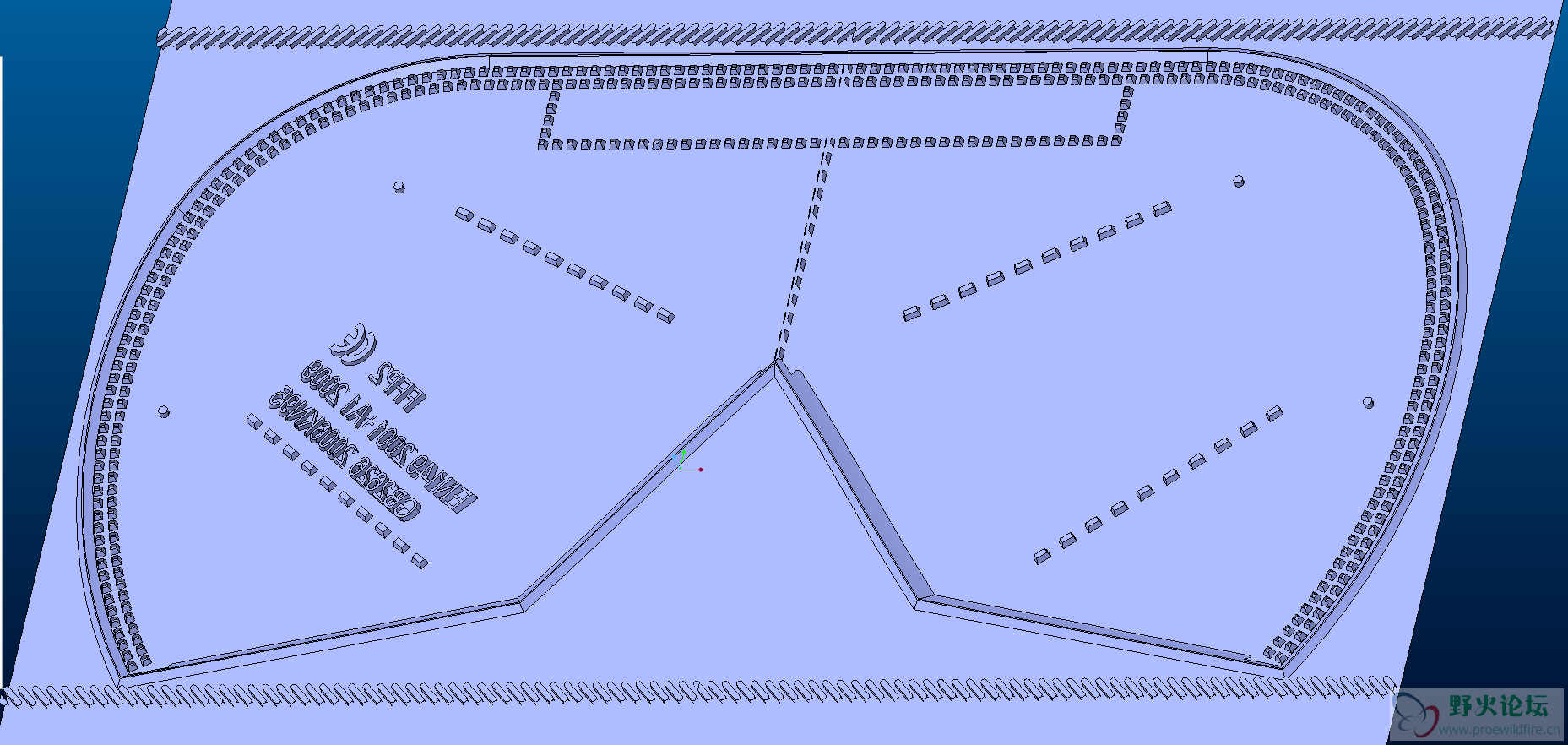

用CREO5.0就没有自相交的问题

 楼主| 发表于 2020-4-8 15:10 | 显示全部楼层
能分享下你的做法吗?谢谢
