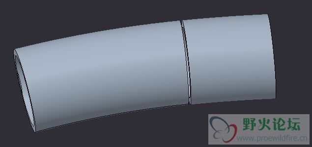

如附件所示,请大神指点下两个曲面圆的管子在装配中如何做到完全约束的

你看这个能不能达到你的要求。

 楼主| 发表于 2020-4-8 20:25 | 显示全部楼层
抚星 发表于 2020-4-7 23:02
你看这个能不能达到你的要求。
方法是没有问题的,不够简单呀

基准面重合,两端面重合应该可以达到你的要求
