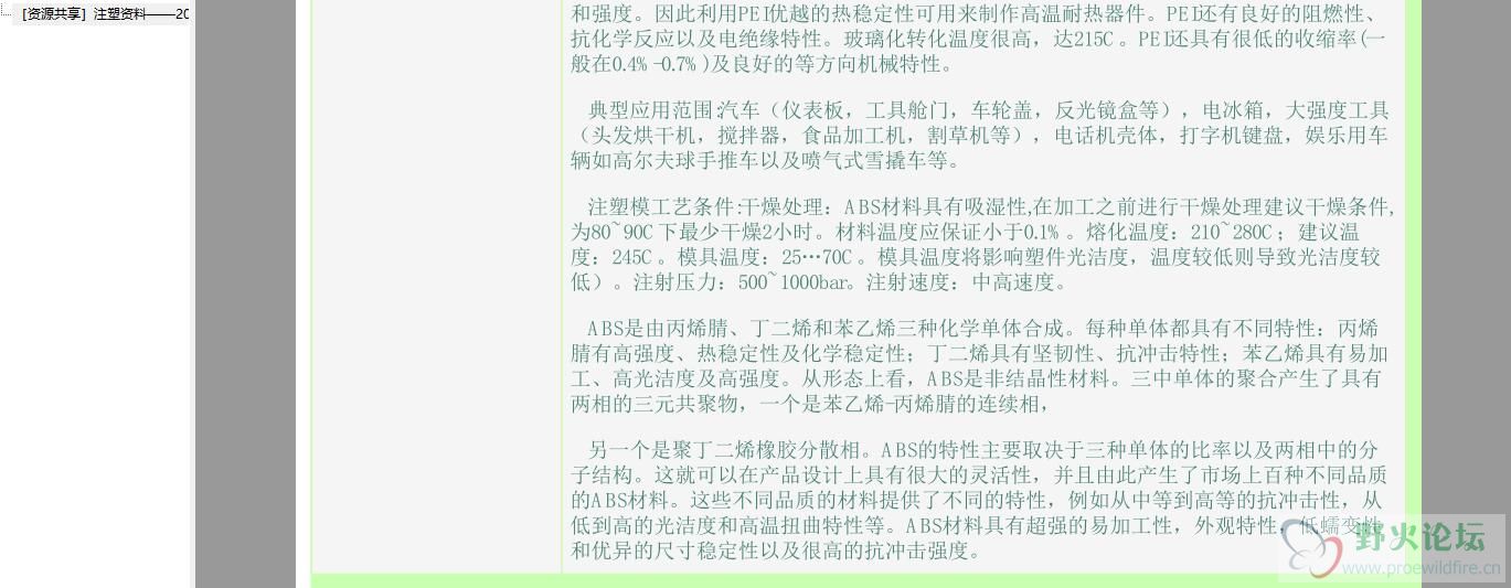

最近工作上正好学习这个,分享一下给大家,由于威望问题,暂时发在这个版块,有机会后继续分享至专业版块!
