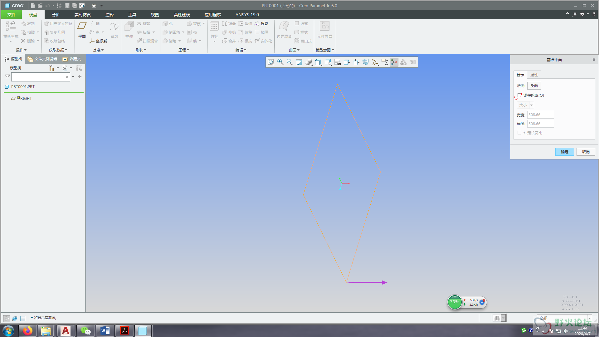

请问大家:怎么样修改我的零件模板的默认基准面大小,现在默认的是508.66
我想改成100
这样我在新建零件时,比较 快的能知道自己的零件是多大,

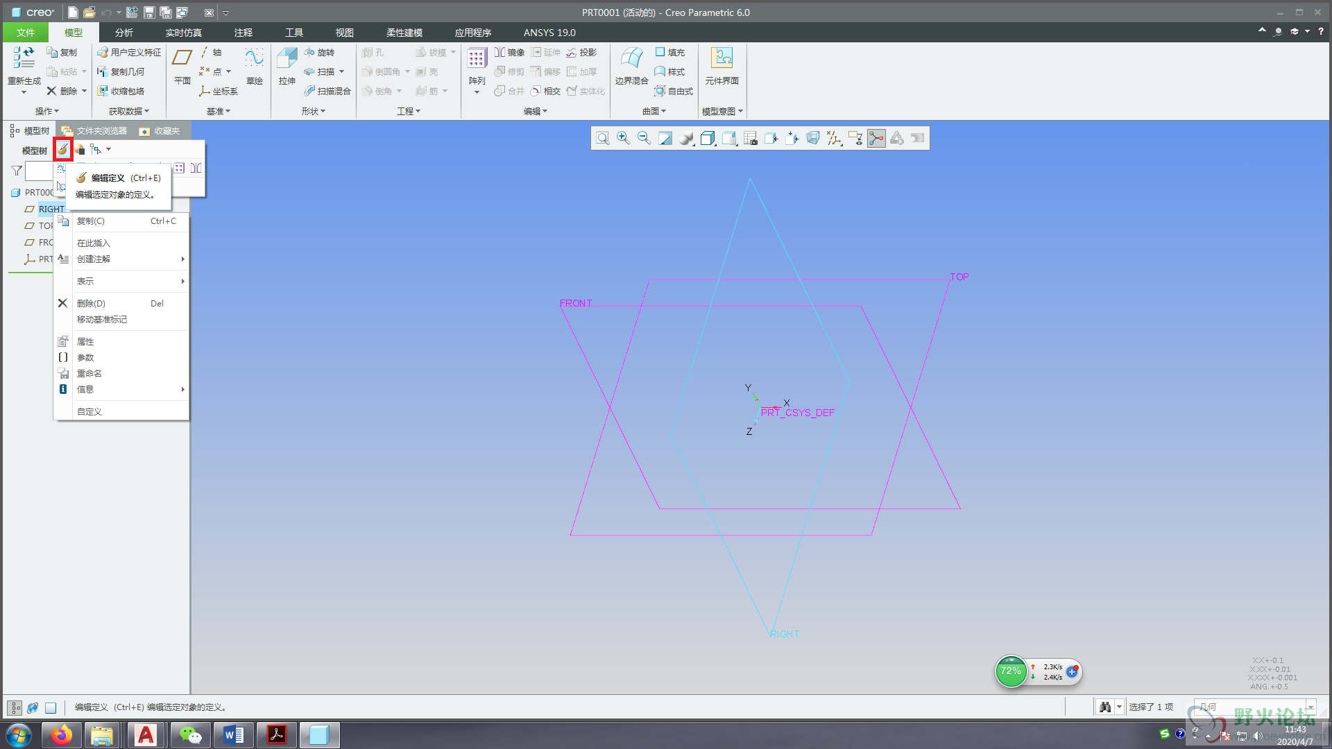

发表于 2020-4-7 11:46 | 显示全部楼层
1.打开你的模板文件;
2.如图1所示;
3.如图2所示;
4.保存,关闭模板

 楼主| 发表于 2020-4-8 08:40 | 显示全部楼层
houstontracy 发表于 2020-4-7 11:46
1.打开你的模板文件;
2.如图1所示;
您好,如果自定义了大小,有个不好的地方就是,默认基准面,不再自动和我要建立的模型同步放大缩小,
所以能不能不要自定义勾选那个,直接默认就是100
要解决这个问题。谢谢。
