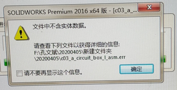

使用CREO 3.0 的组立档案转成STP档,SolidWorks 2016 打不开,单个档案没问题,组立不行。有知道什么原因吗?

CREO转STP时选 ap214格式的stp。

你设置导出的是实体还是曲面,你看看如果sw支持的是实体,如果导出是曲面肯定出问题

是ap214格式的,正常单个件是能打开的,组立后再转出来stp打不开,用UG试了下可以打开,solidworks不行

导出的是实体

导出来是实体也没用的proe默认的是曲面的,放在其他的地方肯定会出问题的
