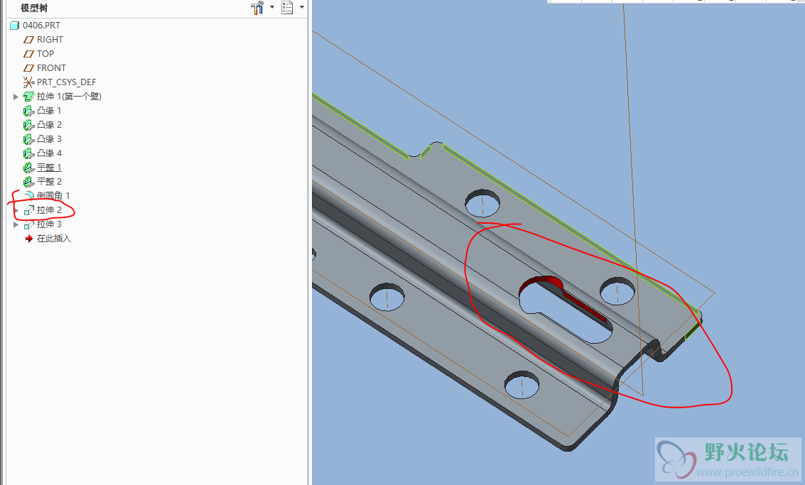

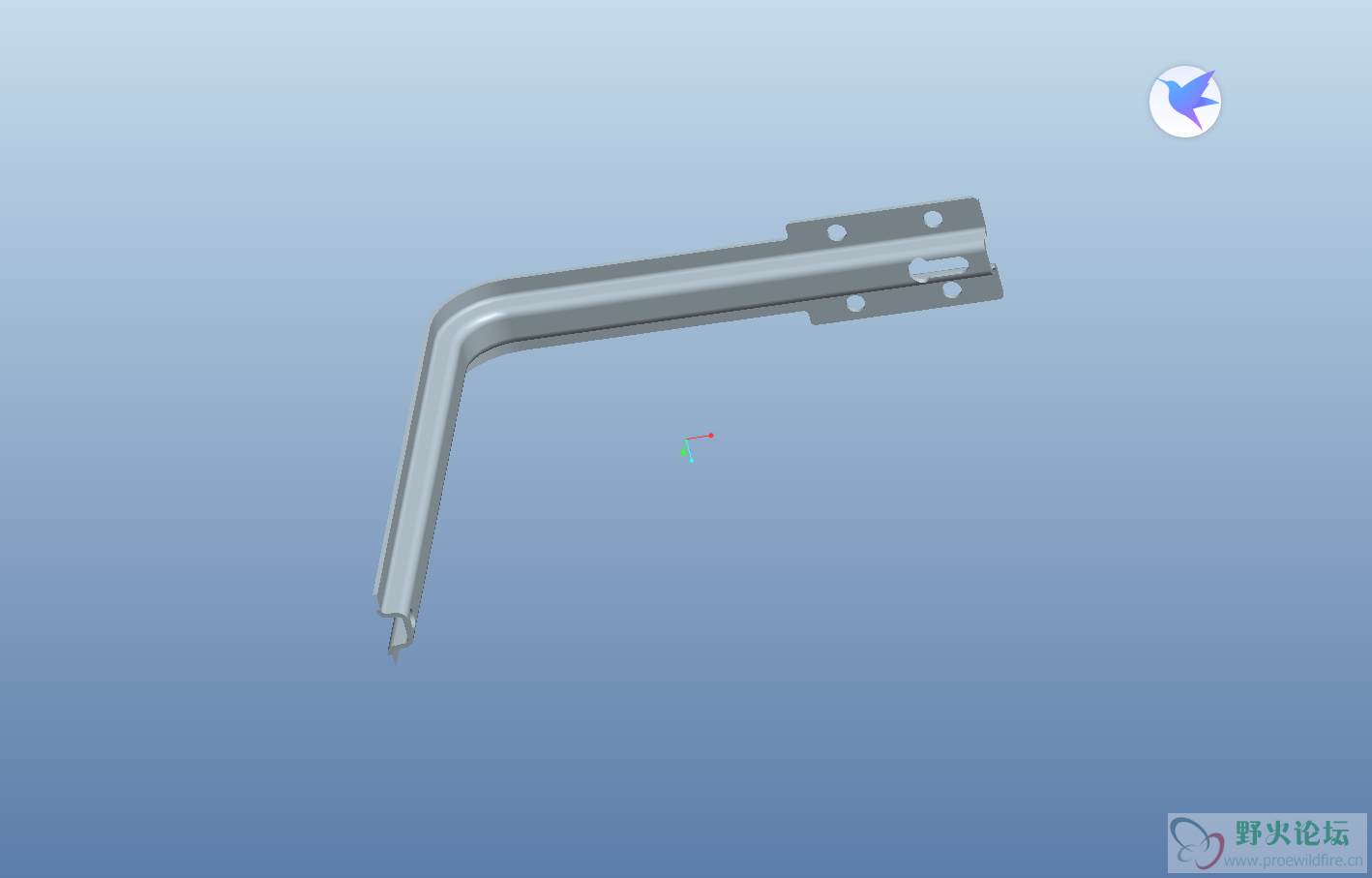

请高手指导
钣金零件如何展平
钣金零件如何展平

发表于 2020-4-7 08:10 | 显示全部楼层
ricoh 发表于 2020-4-6 22:58
高手看到请指导一下,
把这个拉伸去掉就可以展平了,如果你是在要拉伸,先把它展平了,再拉伸切除,不然切到圆角就无法识别折弯面了

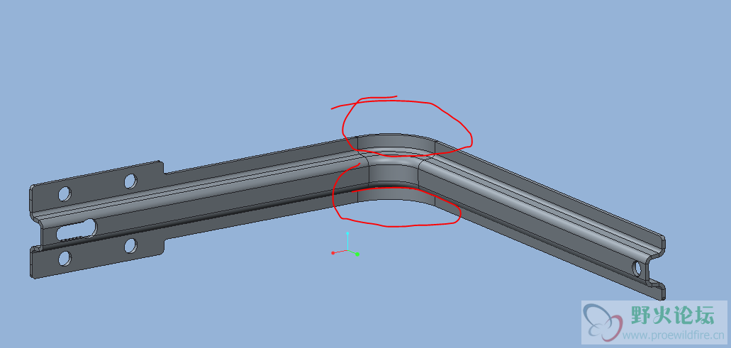

发表于 2020-4-7 08:17 | 显示全部楼层
高手看到请指导一下,
抱歉,我刚刚回答的不是很准确,是这样的,你看这个图实际上制作时是没办法达到这样连贯的折弯的,材料会疲劳断裂的,你这里必须断开,就是你不要用法兰命令,尽量用平整一段一段来

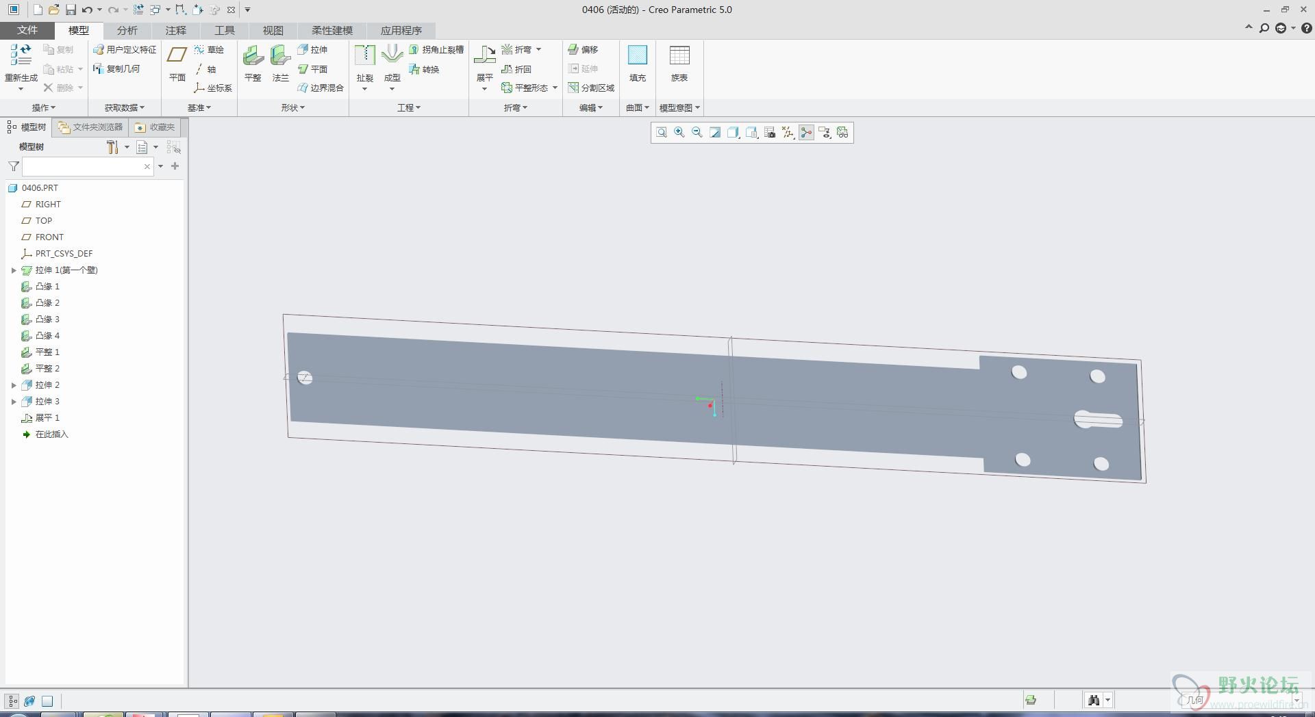

发表于 2020-4-7 08:29 | 显示全部楼层
高手看到请指导一下,
展平结果

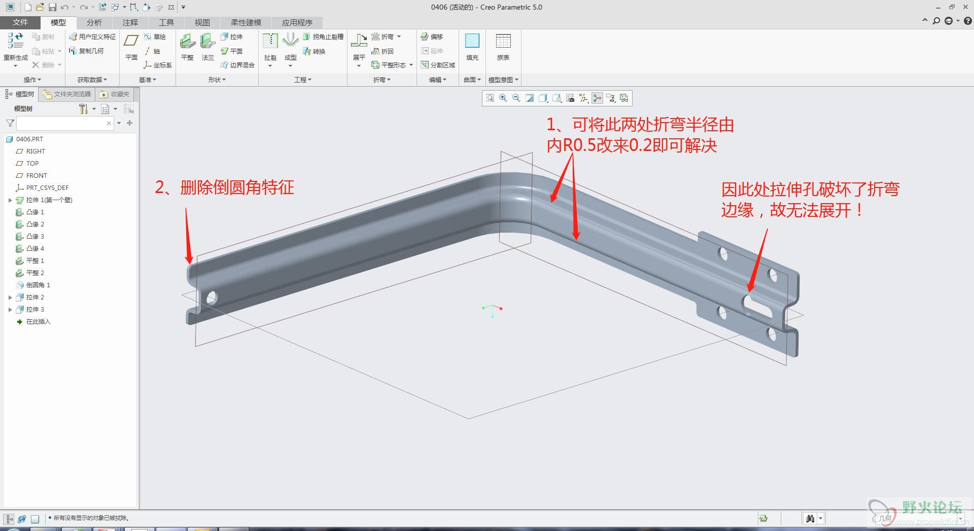

发表于 2020-4-7 10:23 | 显示全部楼层
下载附件看了下,针对附件而言,导致无法展开有两种原因,一种是拉伸孔破坏了折弯基准边缘,可将折弯半径改小,让拉伸孔处在平面上,而非折弯R角上,还有一种是展开后再做拉伸孔特征,再折回。这种做法显然复杂些且不符合正常思路,
第二种原因是倒圆角,将倒圆角删除能正常展开,反则无法展开,(据说是圆角破坏了钣金特征,反正我是无法理解,会不会是CREO的Bug~)圆角特征可最后做,或直接CAD做,至于倒圆角为何会导致展开失败,有时有圆角特征能正常展开,有时又不能,具体原因还不清楚坐等大佬解答
