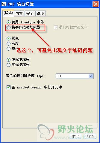

2 如果保存成pdf文件的时候,会出现一些小问题,比如上下标,如果上下标对应的内容没有空格的话就没有任何问题,但是如果内容里面有空格的存在,上下标就不能紧贴着内容,而是有一段空格。

1、将文字按笔画成形试试,见附图
2、保存为PDF之前,先更改工作目录,除此之外我没想到其它方法。
