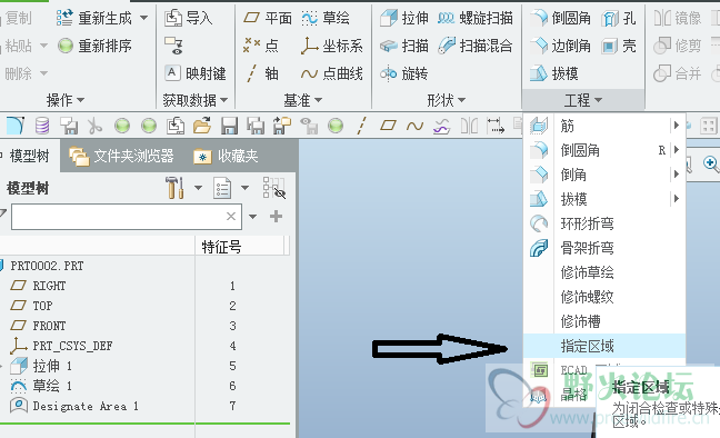

发表于 2020-4-6 11:35 | 显示全部楼层
试试设计区域这个命令
191
366
发表于 2020-4-6 13:16 | 显示全部楼层
mcuikai 发表于 2020-4-6 11:35
试试设计区域这个命令
请问这个命令在那里

发表于 2020-4-6 13:29 | 显示全部楼层
RE: (实体)平面上分割面,填充颜色怎么做?

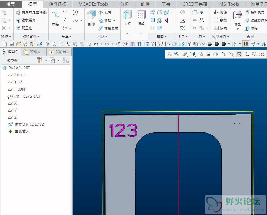

发表于 2020-4-6 23:32 | 显示全部楼层
這樣不知道是不是大大想要的結果

 楼主| 发表于 2020-4-9 14:39 | 显示全部楼层
wuwubaibai 发表于 2020-4-6 23:32
這樣不知道是不是大大想要的結果
附件传上来看看,怎么做的。
413
662
发表于 2020-4-9 20:14 | 显示全部楼层
q258263741 发表于 2020-4-9 14:39
附件传上来看看,怎么做的。
看不出任何的歷程的
主要是應用了~草繪填充曲面~縮疊幾何~idd編輯...
所以只有一個獨立實體無任何的歷程
