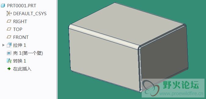

一个复杂钣金模型拆分成散件怎么操作能保持父子关联

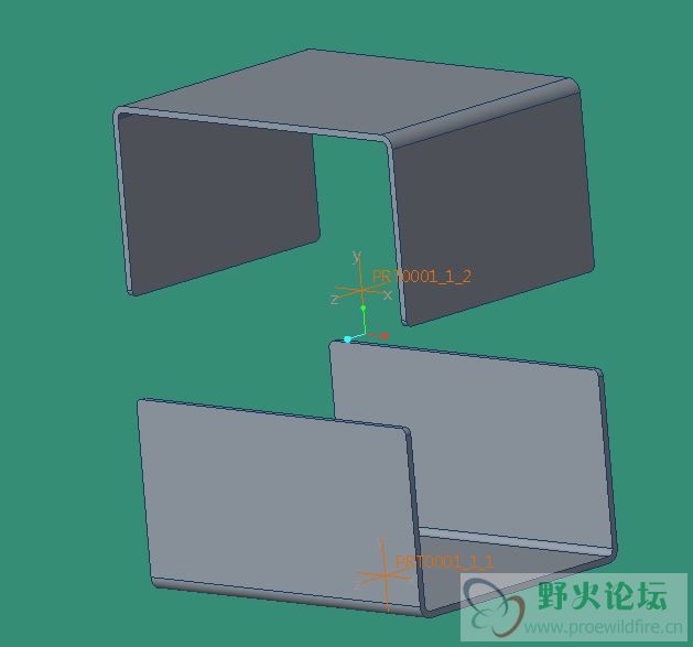

我一般都是再实体零件模型里面画好整体,然后通过转换成好几件组成的一个有散件组成的钣金(这时候还是一个钣金文件,不能单独出散件的钣金工程图);
  然后转STP格式,再打开STP。这时候前面的文件就到组件模块里面。每个散件模型再转钣金出工程图。
如果钣金要改就很麻烦。前后模型不关联。有没有一个好办法解决这种问题?

我是用发布几何和复制几何

有没有什么方法选取多个面啊?还是只能一个个点选

請點面搭配shift鍵

我常用的是发布几何和复制几何
